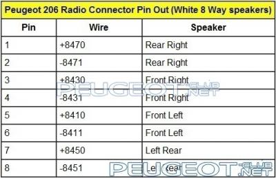

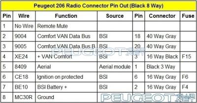

Ратник Опубликовано 9 июня, 2011 Опубликовано 9 июня, 2011 У меня в седане 206 стоят колонки только в передних дверях, а я вот решил их не только поменять,но есть еще и желание добавить в задние двери.а есть ли выходы на магнитоле не знаю. И антену хочу другую на лобовое повесить , а то с этой одна морока,вечно волна куда-то пропадает.
icechieff Опубликовано 9 июня, 2011 Автор Опубликовано 9 июня, 2011 У меня в седане 206 стоят колонки только в передних дверях, а я вот решил их не только поменять,но есть еще и желание добавить в задние двери.а есть ли выходы на магнитоле не знаю. И антену хочу другую на лобовое повесить , а то с этой одна морока,вечно волна куда-то пропадает.нет ничего невозможного) на обычноы RD3 есть выходы.антенн перепробывал кучу, но ничего лучше штатной не нашел...
Ратник Опубликовано 9 июня, 2011 Опубликовано 9 июня, 2011 То есть еще пару динамиков к ней добавить реально? только проводку нужно прокинуть в задние двери.
icechieff Опубликовано 9 июня, 2011 Автор Опубликовано 9 июня, 2011 на всякий случай вытащи, глянь, но, думаю, все есть. кстати очень может быть, что и проводка есть)
