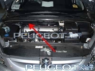

Поднимаем крышку капота. Видим такую картину, стрелкой указано на место расположения салонного фильтра:

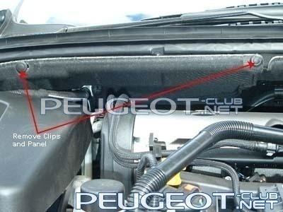

Вытаскиваем 2 клопа (показаны стрелкой) и снимаем пыльник:

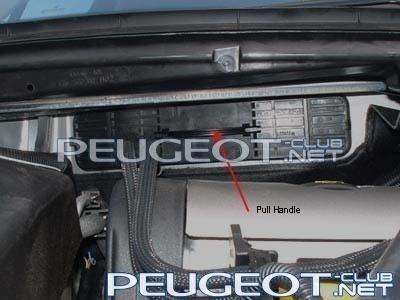

Тянем на себя фильтр:
Собираем в обратном порядке)
а если 307 без кондея то и фильтра нет? А поставить наверное можно?
Надо посмотреть ведь воздуховоды наверно одинаковые.
Если кто делал подскажите.
Спасибо!
Спасибо много. Достаточно плюсика в правом нижнем углу сообщения)
Фотки с забугорного сайта, может на наших в каких-то комплектациях не ставилась... Хотя если парит - поставить и забыть)

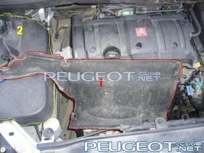

Коллеги, а кто подскажет, можно ли заказать детали, которые указаны на фото под номерами 1 и 2? [Peugeot-Club.net] - cd0bf286264f.jpg.
Особенно интересует под №1 - старая расслоилась и выглядит ужасно. И еще есть вторая её часть с левой стороны автомобиля по ходу движения. Как они называются? - тепловой экран? пылезащитный чехол?
Если кто в курсе - скиньте, плиз, номера. Спс
Первая - 7481.LN продается комплектом.или на разборках искать. Вторая 7159.10

Я на Пежо заказывал та что под номером 1. Она как уже написали идет комплектом. У меня комплект состоял из 3 частей + пистоны. Стоит комплект 4200 руб. Или как предложенный вариант искать по одной но на разборке. Но там они не в лучшем качестве поэтому я комплект и приобретал.
Спасибо!
На emex деталь №1 - 4600 руб,
№2 - 371 руб. Думаю, что первая еще походит... :blink:
Дельный совет. После замены салонного фильтра. Сначала закреплять ту защиту которая меньше. А потом ставить пистон в большую которая будет еще и удерживать защиту салонного фильтра. Это я взял со своего авто. Плюс в том что защита не провисает и нет вероятности ее попадания на горячий двигатель. То биш простым языком - мы одну защиту засовываем под другую а потом ставим пистоны.
Актуально для новой защиты. Старая ссохлась так, что приходится ее в буквальном смысле натягивать, чтобы пистон вставить)) Не говоря уже о соприкосновении, и тем более, нахлёсте двух частей))
Да согласен. Это к новой относится. Я их обе поменял и теперь одну под другую подсовываю.
