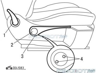

Вот об этой крышке идет речь (на схеме под номером 2):

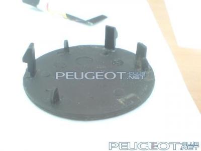

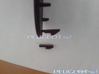

А вот фото моей крышки со сломаным креплением сам штырек крепления безнадёжно утерян, его будем изготавливать из подручных материалов:

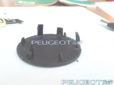

Подручным материалом послужила заглушка от корпуса системного блока компьютера, на место которой когда-то был установлен CD-rom. Из этой заглушки вырезаю два кусочка пластика нужных мне размеров:

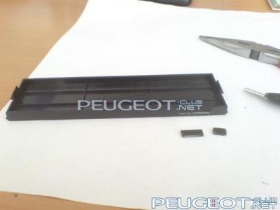

После проделывания манипуляций по приданию заданной формы деталям и склеивания их в одну запчасть (использовал секундный клей "Супер Момент") получил некое подобие утерянному штырьку:
Далее используя тот-же клей, приклеиваю деталь на место и готово, можно устанавливать крышку на место:
