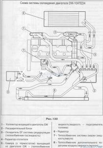

1. забор ОЖ с нижнего шланга радиатора через тройник, подача ОЖ в шланг "подачи" печки. (не пойму как здесь может идти циркуляция по малому кругу, может кто разъяснит)
2. забор ОЖ с патрубка "обратки" печки через тройник, подача ОЖ в шланг "подачи" печки через тройник. (А не получится ли так, что жидкость будет циркулировать по такому кругу: расширительный бачок-нагреватель-подача печки-печка-выход печки-расширительный бачок. И в блок так и не попадет, т.е. будет греть только печку салона?)
а насхеме ручкой дорисовано и вырезана вебасто(штатный догреватель)может на эти шланги и завинтить ваш подогреватель?или же как вариант переделайте штатный догреватель в предпусковой подогрев это даже проще цена вопроса примерно 2-3тысячи российских рубликов
Я вотктул какой то китайский на 3кВт с помпой в шланг который одет с расширительного бачка в блок(мотор DW8B), но всегда при включении смотрю уроветь ох. жидкости...
