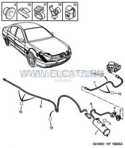

Pegman Опубликовано 14 марта, 2016 Поделиться Опубликовано 14 марта, 2016 Сделал!всем спасибо за маральную поддержку!как всегда было дело не в бабине!))))трубка та что идет от дроси куда то(похоже на абсорбер)отломалась от клаппана и сосала воздух!офицыалы этого почему то не увидели,хотя русским языком было написано подсос воздуха!заглушил и все встало на свои места!))))) Ссылка на комментарий Поделиться на другие сайты Поделиться
serzh1980 Опубликовано 14 марта, 2016 Поделиться Опубликовано 14 марта, 2016 ты про вот эту трубку?НОМЕР 7 Ссылка на комментарий Поделиться на другие сайты Поделиться
Pegman Опубликовано 14 марта, 2016 Поделиться Опубликовано 14 марта, 2016 Да именно про нее!а вот радость моя была не долгой!по пути домой опять началось,но уже не так часто и закономерность какая то странная!то как буд то от того что долго держу тормоз(пробки) то вообще как то не к чему не привязанно!грешу на трубку ВУТа,как то она легко крутиться там бод заслонкой!завтра посмотрю!вообщем симптом такой,еду все норм,пробка стою минут 5-7 бац аварийный,перезапуск и опять норм!встаю на обочину,завожу,ни чего не трогаю,все работает,нажимаю многократно тормоз обороты чуть поднимаються и через некоторое время(3-7сек) аварийный!вот! Ну и так для справки!моют кто то и знал,может и-писалось уже!ДЗ от 406 точь такие же как и на 607!на авито смотрел сегодня висят две!одна 1800,другая 3000!я был удивлен!брал за 6000 конкретно на 607 искал! Ссылка на комментарий Поделиться на другие сайты Поделиться
