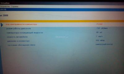

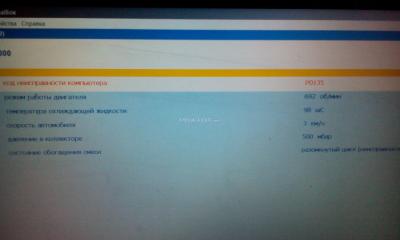

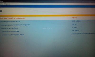

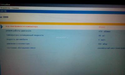

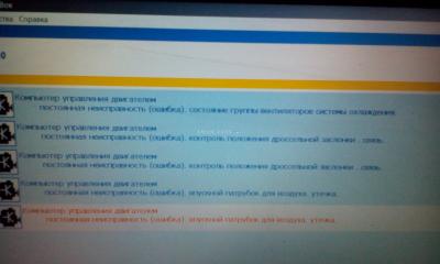

Pegman Опубликовано 7 июля, 2016 Поделиться Опубликовано 7 июля, 2016 Всем доброго времени!вот что выдала мне лексия!смущает момент впрыска! Стер ошибки!прогрел движку,поехал,еду 10 км/ч бац аварийный режим,сканирую и вот что выдает! Вот расшифровка! Ссылка на комментарий Поделиться на другие сайты Поделиться
Pegman Опубликовано 7 июля, 2016 Поделиться Опубликовано 7 июля, 2016 Вот расшифровка! Цикл,разомкнут и замкнутый-эт он про что говорит??? Ссылка на комментарий Поделиться на другие сайты Поделиться

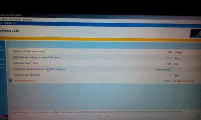

serzh1980 Опубликовано 7 июля, 2016 Поделиться Опубликовано 7 июля, 2016 (изменено) А почему такие низкие обороты?..659.. Разомкнут-замкнут- это режимы работы двс-комп участвует в приготовлении смеси при замкнутом цикле. При разомкнутом не участвует- т.е. аварийный режим. Измерение параметров скрины кинь всего что можно измерить. Впрыск у меня на холодном тоже такой же.. потом по мере прогрева уменьшается.Показания разрешения во впускном хочу глянуть. По ходу лябде у тебя задней каюк- из постов ранее Григорушка по кодам находил... Ты менял её?Хотя р0135 это нагреватель дотчика первый петел катом не арбайтен. Или сам датчик мудрит или контакт датчика в разъеме.. Короче часть проблем у тебя от лямд.. Изменено 7 июля, 2016 пользователем serzh1980 Ссылка на комментарий Поделиться на другие сайты Поделиться
Pegman Опубликовано 8 июля, 2016 Поделиться Опубликовано 8 июля, 2016 Попробую сегодня!так у меня на прогретом такой впрыск!температура о.ж. 98!этот тест делал после обучения дроси!на холодную обучил,потом надо было чтоб до включения вентилятора поработала,включился,поехал,прям по боксу,прям ровно 10км/ч и бац аварийный!смущает то ,что именно при движении 10 км при любых других опстаятельсвах ничего такого нет,неделю может молотить на холостых и все норм! Ссылка на комментарий Поделиться на другие сайты Поделиться

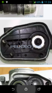

Мартын Опубликовано 8 июля, 2016 Поделиться Опубликовано 8 июля, 2016 (изменено) И еще если в-участке 10км/ч подгазовывать,то тоже не выпадает в аварию!сегодня всю облазию на предмет подсоса воздуха!спасибо за участие!))))))ДЛЯ : 607 И СИСТЕМА ВПРЫСКА EW12J4 ПРЕТЕНЗИЯ КЛИЕНТА : ЗАГОРАНИЕ СИГНАЛИЗАТОРА ДИАГНОСТИКИ С ПЕРЕКЛЮЧЕНИЕМ В РЕЖИМ АВАРИЙНОЙ РАБОТЫ УСЛОВИЯ ВОЗНИКНОВЕНИЯ : ПРИ ТРОГАНИИ ; ПРИ ДВИЖЕНИИ1. ПРОИСХОЖДЕНИЕМикротрещины электрических элементов разъема потенциометра блока дроссельной заслонки : В результате вибраций.2. РАБОТА ПРИ ПОСЛЕПРОДАЖНОМ ОБСЛУЖИВАНИИЗамена разъема блока дроссельной заслонки.2.1. Необходимая деталь1 Разъем (Реф. 6541 S2) .2.2. Работа Рисунок : B1HQ04KD Замените разъем (1) блока дроссельной заслонки.Выполните сращивания с помощью термоплавкой оболочки для каждого провода или соединения RAYCHEM (Будьте внимательны, чтобы сдвинуть паяные швы) .ПРИМЕЧАНИЕ : В случае повторения : Заменить блок дроссельной заслонкиВыполнить чтение памяти компьютера управления двигателем. Изменено 8 июля, 2016 пользователем Grigorushka Ссылка на комментарий Поделиться на другие сайты Поделиться
Pegman Опубликовано 8 июля, 2016 Поделиться Опубликовано 8 июля, 2016 Спасибо огромное!значит это не только у меня так?!откуда эта запись?чёт картинка не открывается,это надо на дроселе поменять чёрную штукенцию с потенциаметром внутри????сеня попробую поставить! Вот эту?????? Ссылка на комментарий Поделиться на другие сайты Поделиться
Мартын Опубликовано 8 июля, 2016 Поделиться Опубликовано 8 июля, 2016 Спасибо огромное!значит это не только у меня так?!откуда эта запись?чёт картинка не открывается,это надо на дроселе поменять чёрную штукенцию с потенциаметром внутри????сеня попробую поставить!Вот эту??????Screenshot_2016-07-08-11-24-35.pngРазъем там на картинке и его менять Ссылка на комментарий Поделиться на другие сайты Поделиться
Pegman Опубликовано 8 июля, 2016 Поделиться Опубликовано 8 июля, 2016 Так не открывается картинка! Ссылка на комментарий Поделиться на другие сайты Поделиться
serzh1980 Опубликовано 8 июля, 2016 Поделиться Опубликовано 8 июля, 2016 Так не открывается картинка!Проблема про которую пишет Алексей- это сам разъем (проводка к дроселю). Если учесть что дросель менял целиком -а проблема осталась- то нужно смотреть проводку и штекер.Вот только что на каком контакте должно быть я не в курсе.. надо мерить. Ссылка на комментарий Поделиться на другие сайты Поделиться
Мартын Опубликовано 8 июля, 2016 Поделиться Опубликовано 8 июля, 2016 Проблема про которую пишет Алексей- это сам разъем (проводка к дроселю). Если учесть что дросель менял целиком -а проблема осталась- то нужно смотреть проводку и штекер.Вот только что на каком контакте должно быть я не в курсе.. надо мерить.Так в ПЕРВОМ пункте проблема и описана! МИКРОТРЕЩИНЫ! Ссылка на комментарий Поделиться на другие сайты Поделиться
