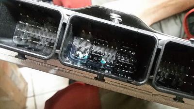

Бонд Опубликовано 13 декабря, 2016 Поделиться Опубликовано 13 декабря, 2016 (изменено) (машина зятя, он толком сказать что да как сказали не может) - - может тогда снова вопрос,а что беспокоит то???Деньги уже уплачены,а ради чего это все затевалось?Ничего не беспокоило пока на М4 в начале первого ночи машина не встала, пищит, по буржуйски ругается на дисплее, на педаль газа не реагирует или глохнет. после перезапуска мотора ехать можно не превышая 1500 об\мин. как чуть больше падает в аварию и нет реакций на газ. после нескольких таких запусков отказалась заводится вообще. на эвакуаторе на сервис уехала.холодная завелась (странно для меня) заехала в сервис, ну а дальше результат диагностики и приговор на девятой странице.Деньги за заслонку есссно уплачены, в воскресенье как сайгак носился по москве искал у кого в наличии и работают(ессно установленную деталь взад не возьмут), потому как в сервисе оказалось что числится одна на складе ,а по факту её нет.ну как видим затевалось всё дабы вернуть механизму работоспособность. Изменено 13 декабря, 2016 пользователем Бонд Ссылка на комментарий Поделиться на другие сайты Поделиться
Мартын Опубликовано 13 декабря, 2016 Поделиться Опубликовано 13 декабря, 2016 Ничего не беспокоило пока на М4 в начале первого ночи машина не встала, пищит, по буржуйски ругается на дисплее, на педаль газа не реагирует или глохнет. после перезапуска мотора ехать можно не превышая 1500 об\мин. как чуть больше падает в аварию и нет реакций на газ. после нескольких таких запусков отказалась заводится вообще. на эвакуаторе на сервис уехала.холодная завелась (странно для меня) заехала в сервис, ну а дальше результат диагностики и приговор на девятой странице.Так вот если вы всю ветку прочитали внимательно,то в посте №145 я выкладывал документ на эту самую тему! Ссылка на комментарий Поделиться на другие сайты Поделиться
Бонд Опубликовано 13 декабря, 2016 Поделиться Опубликовано 13 декабря, 2016 Так вот если вы всю ветку прочитали внимательно,то в посте №145 я выкладывал документ на эту самую тему! Ну и зачем нам эти перепаивания когда мы поставили новый модуль дросселя? Ссылка на комментарий Поделиться на другие сайты Поделиться
AlexxxTT Опубликовано 13 декабря, 2016 Поделиться Опубликовано 13 декабря, 2016 Ну и зачем нам эти перепаивания когда мы поставили новый модуль дросселя?Это что бы ваши средства сэкономить)) Дело может быть в разъеме! Ссылка на комментарий Поделиться на другие сайты Поделиться
Мартын Опубликовано 13 декабря, 2016 Поделиться Опубликовано 13 декабря, 2016 Ну и зачем нам эти перепаивания когда мы поставили новый модуль дросселя?В документе необходимыми деталями является ТОЛЬКО разъем и все,а вот с компом скорее всего не до конца смогли вычистить окислы в самих пинах разъема жгута моторника..А причину окислов нашли в этом сервисе??? Антифриз случаем не подливаете? Ссылка на комментарий Поделиться на другие сайты Поделиться
Бонд Опубликовано 13 декабря, 2016 Поделиться Опубликовано 13 декабря, 2016 В документе необходимыми деталями является ТОЛЬКО разъем и все,а вот с компом скорее всего не до конца смогли вычистить окислы в самих пинах разъема жгута моторника..А причину окислов нашли в этом сервисе??? Антифриз случаем не подливаете?Антифриз......... вроде как уходит куда то помаленьку (не я езжу) в сервисе видел подтёк на шланге. предположил с прокачного на верхнем шланге радиатора.Думаю в сервисе посмотрели бы фишку дросселя первым делом.хотя........надо забирать машину и разбираться опять самому.спасибо. Ссылка на комментарий Поделиться на другие сайты Поделиться
Мартын Опубликовано 13 декабря, 2016 Поделиться Опубликовано 13 декабря, 2016 Антифриз......... вроде как уходит куда то помаленьку (не я езжу) в сервисе видел подтёк на шланге. предположил с прокачного на верхнем шланге радиатора.Думаю в сервисе посмотрели бы фишку дросселя первым делом.хотя........надо забирать машину и разбираться опять самому.спасибо.Заслонка на этом моторе EW12 если погибла так навсегда - срезает зубья на шестерне,а так налицо потеря контактов от нагрева,вибрации и окислов. Ссылка на комментарий Поделиться на другие сайты Поделиться
Бонд Опубликовано 13 декабря, 2016 Поделиться Опубликовано 13 декабря, 2016 Будем считать починили. Машину забрал , в аварию не падает. Мне озвучили версию электрика (бред конечно )"Умер датчик температуры, стал пропускать ОЖ. ОЖ по проводке пошла к мозгам, там всё запсивело и апофеозом сгорел блок дросселя" :-):-):-):-)Дроссель сгорел потому что после его замены без изменения я настойчиво дал понять, что это они себе на склад купили деталь, а не я не нужный мне кирпич. Я вывод сделал ; всё сервисы дрянь! Надо пролезль по всем соединениям проводки, почистить окислы и смазать контакты. Продать сервису Дроссель под вопросом. Машина проехала сотку, на оси выработка есть по любому, да и дорожки реостата потертые и рано или поздно он сдохнет. Ссылка на комментарий Поделиться на другие сайты Поделиться

Мартын Опубликовано 13 декабря, 2016 Поделиться Опубликовано 13 декабря, 2016 (изменено) VF36D3FZF21368649У вас датчик температуры без резьбы и виной всей течи резиновое кольцо либо реже трещина в корпусе самого датчика и через разъем под оплеткой провода в компьютер впрыска! 1 Датчик температуры охлаждающей жидкости (реферанс запасной части согласно комплектации автомобиля) (При необходимости). 1 Кабель двигателя (реферанс запасной части согласно комплектации автомобиля) (При необходимости). 1 Компьютер управления двигателем (реферанс запасной части согласно комплектации автомобиля) (При необходимости). 2.2. Чтение кодов ошибок 407 ОБЯЗАТЕЛЬНО : Диагностика должна проводиться обязательно с использованием диагностического прибора в режиме соединения с Интернетом с обязательной идентификацией техника, допущенного к применению методов по рекомендациям прибора : Выбрать меню "Поиск неисправности". Выполнить "чтение кодов ошибок". В конце Общего теста дождаться запуска приложения диагностики (главная страница с выбором методов по разделам). Выйти из сеанса диагностики, возвратившись на главную страницу. Подтвердите сообщение "Желаете ли вы выйти из текущего сеанса?" Выполните считывание кодов неисправности : При наличии одного или нескольких кодов ошибок P0118, P0121, P1153, P0105, P1160, P1161, P1623, P1133, P1113, P1621, P0571 : Выполнить проверку При наличии других кодов ошибок : Выполнить более глубокий поиск неисправности 2.3. Проверка Проверить, имеются ли следы охлаждающей жидкости или окисления на 32-канальном сером разъеме компьютера управления двигателем : При отсутствии следов охлаждающей жидкости или окисления : Выполнить работу 1 При наличии следов охлаждающей жидкости или окисления : Выполнить работы 1 и 2 2.4. Работа 2.4.1. Работа 1 Снимите патрубок подвода воздуха (При необходимости). Рисунок : B1GQ028D ВНИМАНИЕ : Не пользоваться приспособлениями, способными при проведении операций снятия/установки повредить датчик температуры охлаждающей жидкости и его опорную поверхность. Заменить датчик температуры охлаждающей жидкости в случае утечки или после сильного удара ВНИМАНИЕ : Не использовать датчик температуры охлаждающей жидкости в качестве опоры или упора при проведении ремонтных операций Отсоединить разъем датчика (2) температуры охлаждающей жидкости. Снять : Зажим (1) Датчик температуры охлаждающей жидкости (2)Предусмотреть возможность утечки охлаждающей жидкости ; Защитить соседние детали с помощью ветоши. Очистить датчик (2) температуры охлаждающей жидкости ; С помощью чистой ветоши. Заменить прокладку датчика (2) температуры охлаждающей жидкости. Убедиться в чистоте места установки датчика температуры охлаждающей жидкости. ВНИМАНИЕ : Держать датчик температуры охлаждающей жидкости за разъем при установке в выходной блок охлаждающей жидкости. Датчик температуры охлаждающей жидкости должен устанавливаться таким образом, чтобы предотвратить любое повреждение его уплотнительной прокладки ВНИМАНИЕ : Датчик температуры охлаждающей жидкости должен быть защищен от попадания на него любой жидкости Установите : Датчик температуры охлаждающей жидкости (2) Зажим (1)Присоединить разъем датчика (2) температуры охлаждающей жидкости. Установить воздушный коллектор . Выполните доведение до уровня и прокачку контура охлаждающей жидкости. Проверить отсуствие утечки охлаждающей жидкости. 2.4.2. Работа 2 Замените : Жгут проводов двигателя Компьютер управления двигателем Изменено 13 декабря, 2016 пользователем Grigorushka Ссылка на комментарий Поделиться на другие сайты Поделиться
