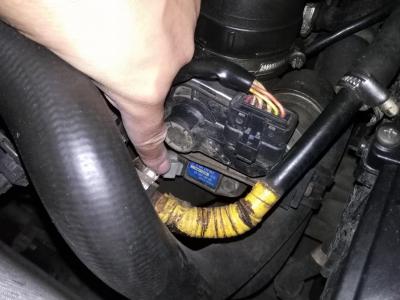

СТЕЛС Опубликовано 12 сентября, 2017 Поделиться Опубликовано 12 сентября, 2017 Может также случайно скинул фишку с датчика давления во впускном коллекторе? Он рядом. Без него у меня авто на газ почти не реагирует. 1 Ссылка на комментарий Поделиться на другие сайты Поделиться
R_S_RUDENKO Опубликовано 12 сентября, 2017 Поделиться Опубликовано 12 сентября, 2017 Может также случайно скинул фишку с датчика давления во впускном коллекторе? Он рядом. Без него у меня авто на газ почти не реагирует.А заслонка при этом двигается? Ссылка на комментарий Поделиться на другие сайты Поделиться
СТЕЛС Опубликовано 12 сентября, 2017 Поделиться Опубликовано 12 сентября, 2017 Конечно, датчик левее и ниже. С отдельным разъемом. У меня датчик накрылся - машина на газ не реагировала. Лечилось так : открывал капот, ждал 5 минут, чтобы бси заснул, снимал клемму, одевал-авто работало до следующего раза (5 минут,или 1 день, то есть безсистемно, поменял датчик, проблема ушла.) Менял датчик на свой страх, сканера тогда не было. 1 Ссылка на комментарий Поделиться на другие сайты Поделиться
R_S_RUDENKO Опубликовано 13 сентября, 2017 Поделиться Опубликовано 13 сентября, 2017 Конечно, датчик левее и ниже. С отдельным разъемом. У меня датчик накрылся - машина на газ не реагировала. Лечилось так : открывал капот, ждал 5 минут, чтобы бси заснул, снимал клемму, одевал-авто работало до следующего раза (5 минут,или 1 день, то есть безсистемно, поменял датчик, проблема ушла.) Менял датчик на свой страх, сканера тогда не было.1505238448824.jpgЗа совет спасибо, но у меня заслонка не двигается. Только при адаптации с ключа. Ссылка на комментарий Поделиться на другие сайты Поделиться
R_S_RUDENKO Опубликовано 13 сентября, 2017 Поделиться Опубликовано 13 сентября, 2017 Конечно, датчик левее и ниже. С отдельным разъемом. У меня датчик накрылся - машина на газ не реагировала. Лечилось так : открывал капот, ждал 5 минут, чтобы бси заснул, снимал клемму, одевал-авто работало до следующего раза (5 минут,или 1 день, то есть безсистемно, поменял датчик, проблема ушла.) Менял датчик на свой страх, сканера тогда не было. И еще спросить хотел, 5 минут ждал с выключенным зажиганием? Я просто хз как там BSI засыпает Ссылка на комментарий Поделиться на другие сайты Поделиться
