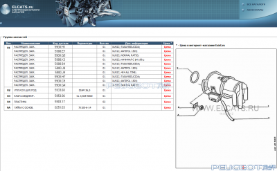

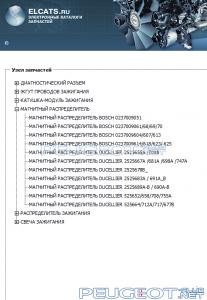

Вот если помажет тебе инфа и коды деталей

Большое спасибо!
В Белойраше можно купить б\у т.к. новый 10000р. стоит.
