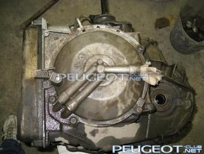

1. Отмывал с помощью очистителя двигателя, щетки и какой то матери...

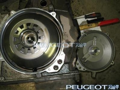

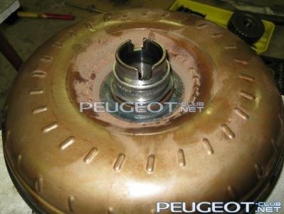

2. Достаточно долго бился с приварившимся гидротрансформатором к насосу. Потом изготовил съемник и благополучно всё снял.
на фото видно как обойма насоса стянула сальник и пластину.

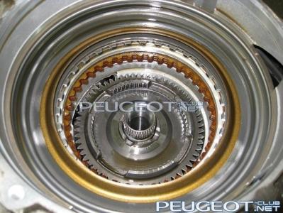

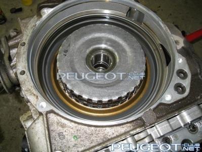

3.раскрутил заднюю крышку (на первом фото) и аккуратно вынул всё содержимое из коробки.
постепенно всё вынимая, делаю снимки.

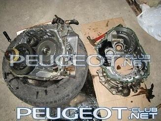

Затем коробку положил на покрышку (для удобства) и раскрутил все болты по периметру, соединяющие две половинки АКПП.

+ремонт (точнее фактически изготовление) нового трансформатора, взамен моему сломанному (5000)
