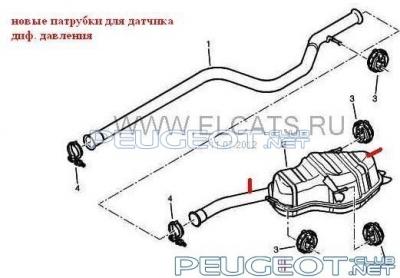

Николай 6 0 7 Опубликовано 11 июля, 2012 Опубликовано 11 июля, 2012 Живу в Уфе, когда приехал к оффициалам с проблеммой ФАПа - они сказали что в первый раз видят дизель и ни чего про него не знают, толком диагностику сделать не могут! Ни то что профивку поменять...Что если пробить отверстие в саженном филтре (как я выяснил после разбора ФАПа - он у меня уже пробит, 3 отверстия диаметром 2см.), отсоединить шланги давления до и после фильтра, заглушить отверстия на ФАПе от шлангов, и сделать новые врезки потрубков только не на ФАПе а уже на последнем колене выхлопной системы т.е. на БОЧКЕ ГЛУШИТЕЛЯ на входе и выходе соответственно. Давление там будет меньше так как ФАП будет пробит и сопротивление последнего калена намного меньше, чем у фильтра твердых частиц, но и перепад давления тоже будет обеспечен так как у глушителя тоже имеется сопротивление. Вместо Ойлиса заливаем соляру и не прошиваем блок управления двигателем! У кого какие мысли??! Может уже кто-то попробовал эту схему обмана?! Что думаете ребята?!
Ahmad Опубликовано 30 сентября, 2012 Опубликовано 30 сентября, 2012 я так делал! это бесполезно. в этом бачке нет сопротивления для выхлопа (есть где-то может быть 8%) , этого не достаточно для системы ,

drmit Опубликовано 26 октября, 2012 Опубликовано 26 октября, 2012 В 26.10.2012 в 15:05, Pavel123 сказал: Спасибо! А вместо иолиса лил чего? А если фап не удалять, а просто пробить и датчики на месте оставить? Эффект будет?Вместо Иолиса залил зимней соляры и обнулил Лексией.Думаю, что сопротивление пробитого ФАПа будет меньше нормы, сразу вылезет ошибка.Попробуй, ничего не теряешь - т.к. можешь повторить мою схему как с пробитым фильтром, так и вырезав его вовсе.У меня иногда (три-четыре раза в год) вылезает ошибка по превышении температуры 2-го датчика ФАПа, что законно, т.к. оба просто стоят в трубе.Если первый (до фильтра) измеряет тот же газ, что с фильтром, что без, то второй получает более горячий когда без ФАПа. Я на это забил.
