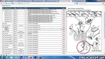

Николай 6 0 7 Опубликовано 18 июля, 2013 Автор Опубликовано 18 июля, 2013 У меня точно такая же фигня была, так что проверь сначало этот датчик который у меня красным кругом выделен! Проверяй так шаг:1) Снимаешь датчик вместо него подсоеденяешь менометр (я взял прямо от ножного насоса, точнее прям насос и использовал) и газуешь до предела давление должно быть в пределах максимум 1.1-1.4 атмосферы - эти ты проверяешь как работает турбонаддув! если давление в норме то шаг 2) Собераешь все назад, несколько раз заводишь газуешь глушишь и ждешь пока джеки погаснет у меня раза с 4-8 пропадал.3) Отсоеденяешь от датчика фишку с проводами и пробуешь погонять, ошибка при этом вылазить НЕ ДОЛЖНА, машина также не прет и тупит! Если все так то покупаешь датчик за 1.5 рубля и все дела!!! Да и еще проверь резиновую трубку к этому датчику на герметичность (у меня лопнула от старости)
