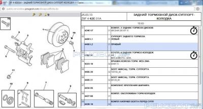

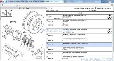

Вот твоё .
[Peugeot-Club.net] - Сохраненное изображение 2014-9-1_22-17-46.7.jpg [Peugeot-Club.net] - Сохраненное изображение 2014-9-1_22-18-26.646.jpg Вот твоё .
