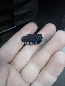

bober Опубликовано 30 января, 2016 Опубликовано 30 января, 2016 не знаете что за фишки идут штатной проводке на колонки, хочу найти такие же чтобы поставить другие колонки
icechieff Опубликовано 30 января, 2016 Опубликовано 30 января, 2016 Отрежь их нафиг, и обожми нормальными клеммами. 1
bober Опубликовано 30 января, 2016 Опубликовано 30 января, 2016 так и сделал, но думал может все-таки есть штатная фиговина такая
