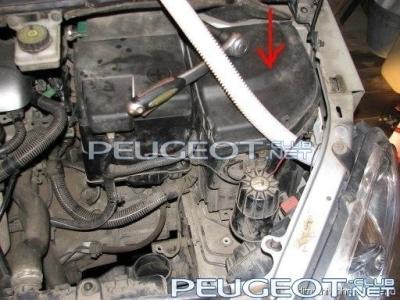

helicopter Опубликовано 31 октября, 2010 Опубликовано 31 октября, 2010 посмотри жидкость и предохранитель для начала усилитель находиться у правого крыла рядом с бачком омывателя, еще разъемы посмотри могли окислиться. 1

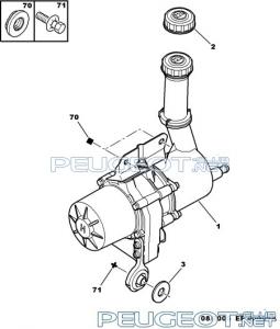

icechieff Опубликовано 23 ноября, 2011 Опубликовано 23 ноября, 2011 на электро же нет бочка под жидкостьЕсть. Просто вместо ремня насос усилителя крутит электро мотор... А насос все также гоняет жидкость в рейку...
