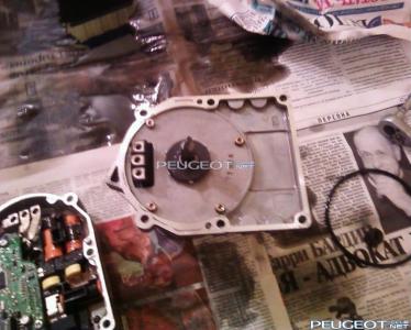

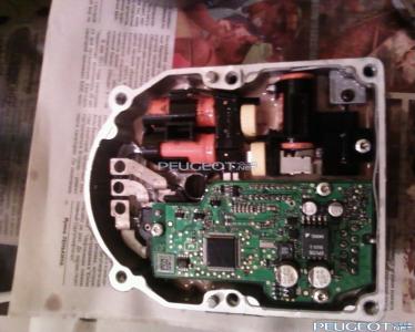

andruha-surgut Опубликовано 22 апреля, 2013 Опубликовано 22 апреля, 2013 (изменено) сегодня разобрал насос, читал у JetGroove http://www.drive2.ru...al/662139/#post что якобы плату разъедает и отсюда все проблемы разобрал и ужаснулся ))) всё в идеальном состоянии, собрал обратно. ничего не изменилось. Изменено 22 апреля, 2013 пользователем andruha-surgut
Sergii Опубликовано 8 мая, 2013 Опубликовано 8 мая, 2013 Доброго времени суток форумчане. как проверить электрическую часть , куда питание подходит из двух фишек?при разборке ЭГУРа на плате никаких следов коррозии нет. а как плату прозвонить не знаю?
