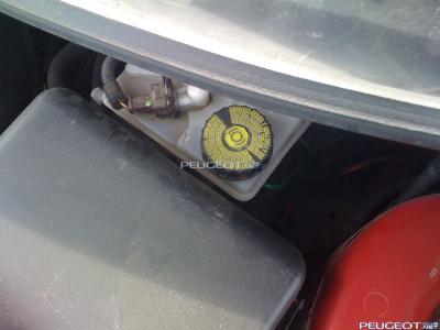

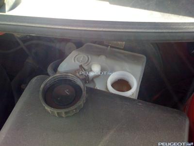

Снимаем крышку с бачка торм. жидкости

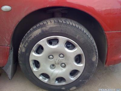

Снимаем колесо

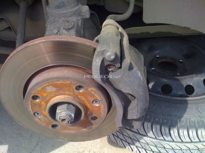

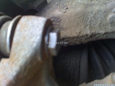

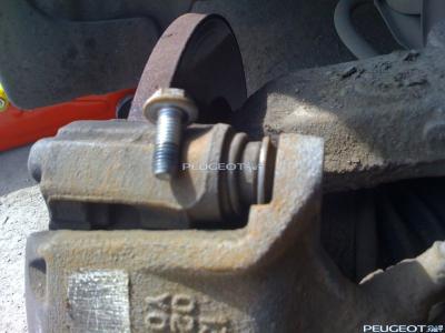

Очищаем болт пальца от грязи, затем его выкручиваем

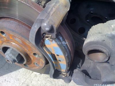

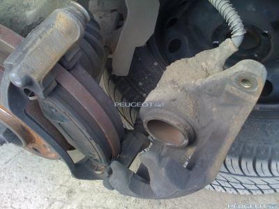

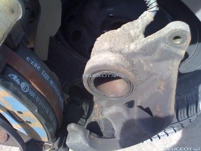

Оттягиваем суппорт

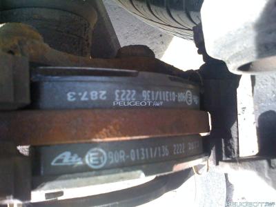

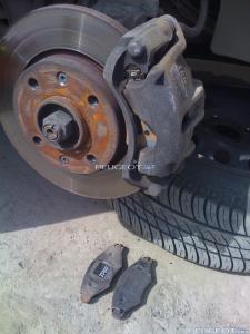

Достаем колодки

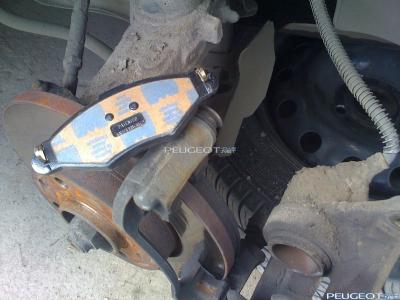

Вставляем новые

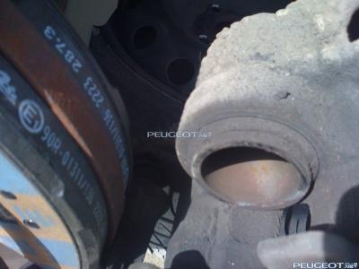

Не забываем вжать цилиндр, а то суппорт не оденется
Одеваем суппорт и закручиваем болт пальца

Закрываем крышку торм. жидкости

Можно ли суппорт покрасить в другой цвет? Например в красный? Какая краска нужна будет?
Да, только лучше не один палец открути, а оба, чтоб суппорт только на шланге остался держаться.
А я думал у меня у одного такие супорта грязные ):)
