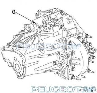

а куда заливать то,открутил я этот болт №2он сухой и через него ник ак ни чего!!! не могу найти заливную пробку!!!! ПОМОГИТЕ!!!!
Трансмиссионное масло заливается в коробку передач через отверстие для сообщения с атмосферным воздухом (в зоне ” c “).
