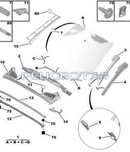

Bacilla Опубликовано 20 апреля, 2015 Опубликовано 20 апреля, 2015 Чтобы закрепить юбку (РЕШ. ЗАБОРА ВОЗД. ПЕРЕД ЩИТКА №10 на картинке), необходимо закрепить на силиконе детали B, C и D на краях лобового стекла. Может быть еще пара таких же креплений по 2-3 см.Тогда основная масс воды будет попадать в стоки, как положено, а не на шумку.Обратить внимание на защелки на детали №15, хотя обычно их обрывают на СТО при снятии юбки.Все это происходит, потому, что сервисники стягивают ее вниз по лобовому стеклу, а должны поднимать вверх, выщелкивая из креплений.
