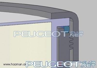

Прокладка под номером 5 - в ней дело сто пудов:
Вид сверху на прокладку:

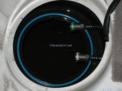

Какой хренью откручивается вообще кольцо, что под номером 4:

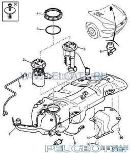

Ну и схемка что куда прижимается при закручивании кольца, и где получается прокладка:
