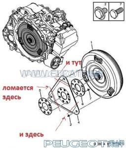

polk51 Опубликовано 2 апреля, 2013 Опубликовано 2 апреля, 2013 А мне кажется, что это может постукивать "треугольник", не помню точно как называется, который стоит в между коробом и двиглом. У меня так было, при прогреве движка 700-1000 оборотов, был звонкий стук, нечастый, потом когда обороты падали звук пропадал. Машину на подъемник и минут 40 в сервисе не могли найти, но все же это удалось. Итог: метал. треуголник в двух местах был сломан и задевал об оставшиеся части. Сказали быстро катаю, может быть из-за интенсивной езды и сломался....х.з.
polk51 Опубликовано 2 апреля, 2013 Опубликовано 2 апреля, 2013 (изменено) Как то так........ Изменено 2 апреля, 2013 пользователем polk51 1
polok78 Опубликовано 10 июня, 2013 Опубликовано 10 июня, 2013 а как правильно называется этот "треугольник" и к чему он относится?
