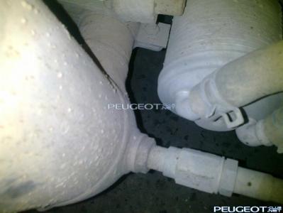

Gudsi Опубликовано 25 ноября, 2012 Опубликовано 25 ноября, 2012 Откручиваешь лямбду, у токара заказываешь несколько гильз с различными длинами и диаметрами с резьбой, и лямбду устанавливаешь через эти гильзы. Основная суть в том, чтоб всякое г"вно с выхлопом не ударяло прямо в лицо датчика. Я сам лично так сделал и чекичан молчит, и катализатор не надо менять. Если очень надо будет, то залезу под машину, сфоткаю покажу

Jec Опубликовано 25 ноября, 2012 Опубликовано 25 ноября, 2012 Откручиваешь лямбду, у токара заказываешь несколько гильз с различными длинами и диаметрами с резьбой, и лямбду устанавливаешь через эти гильзы. Основная суть в том, чтоб всякое г"вно с выхлопом не ударяло прямо в лицо датчика. Я сам лично так сделал и чекичан молчит, и катализатор не надо менять. Если очень надо будет, то залезу под машину, сфоткаю покажуЯ правда скидывал где-то чертёж но если не сложно то можешь свой чертёж сбросить обманок. Я себе поставил но пока чек не тухнет ((((

Тула607 Опубликовано 26 ноября, 2012 Опубликовано 26 ноября, 2012 Откручиваешь лямбду, у токара заказываешь несколько гильз с различными длинами и диаметрами с резьбой, и лямбду устанавливаешь через эти гильзы. Основная суть в том, чтоб всякое г"вно с выхлопом не ударяло прямо в лицо датчика. Я сам лично так сделал и чекичан молчит, и катализатор не надо менять. Если очень надо будет, то залезу под машину, сфоткаю покажуБудь добр, найди время, сфотографируй и выложи изображение. Спасибо заранее.
Gudsi Опубликовано 26 ноября, 2012 Опубликовано 26 ноября, 2012 Сделаю. Но учитывайте еще такое, что проходить техосмотр потом может и стать проблемным - на мой взгляд количество СО будет превышен.....У нас все за деньги)))
Тула607 Опубликовано 27 ноября, 2012 Опубликовано 27 ноября, 2012 Учел. С прохождением техосмотра - не проблема, стоимость оного составляет 1 ярославский, не заезжая на катки. Такой роскоши как совесть, за превышение СО нет. Твая идея ясна , но лучше 1 раз увидеть. Дай зазыреть
Gudsi Опубликовано 28 ноября, 2012 Опубликовано 28 ноября, 2012 Сегодня яма была занята, вот чего удалось снять. В принципе тут видно. Надо открутить датчик, измерить штангеном диаметр резьбы (шаг резьбы к сожалению забыл, кажется 1.6 было) и заказать сгон с несколько большой резьбой, чтоб можно было потом гайкой можно было регулировать длину. 1
