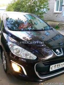

alexandr1179 Опубликовано: 10 декабря 2014 Поделиться Опубликовано: 10 декабря 2014 (изменено) Дхо это хорошо, а вот как габариты включить это уже вопрос интереный. Брал машинку в битань-авто в Москве и все бы хорошо, но не так давно заметил, что габариты не горят и не горели))) сзади горят, а вот спереди их надо активировать( как пишут на сайтах типа: клуб пежо 308). Пробовал предохранители менять, лампочки двунитевые проверил работают, фишки подключения есть, короче все есть, а света нет) если кто сталкивался помогите чем сможете. Пыж рестайлинг 308 \2012г\56000км\ат\ уже не на гарантии, к диллеру смысла ехать в Ярославле потому что, потому. Изменено 11 декабря 2014 пользователем alexandr1179 0 Цитата Ссылка на комментарий Поделиться на других сайтах Больше способов поделиться...
Мартын Опубликовано: 11 декабря 2014 Поделиться Опубликовано: 11 декабря 2014 Дхо это хорошо, а вот как габариты включить это уже вопрос интереный. Брал машинку в битань-авто в Москве и все бы хорошо, но не так давно заметил, что габариты не горят и не горели))) сзади горят, а вот спереди их надо активировать( как пишут на сайтах типа: клуб пежо 308). Пробовал предохранители менять, лампочки двунитевые проверил работают, фишки подключения есть, короче все есть, а света нет) если кто сталкивался помогите чем сможете. Пыж рестайлинг 308 \2012г\56000км\ат\ уже не на гарантии, к диллеру смысла ехать в Ярославле потому что, потому.Фото переднего бампера?Как догадаться как у вас организован дневной свет-габариты?Есть два варианта! 0 Цитата Ссылка на комментарий Поделиться на других сайтах Больше способов поделиться...
alexandr1179 Опубликовано: 11 декабря 2014 Поделиться Опубликовано: 11 декабря 2014 Фото переднего бампера?Как догадаться как у вас организован дневной свет-габариты?Есть два варианта!ну вариант номер два)))) так как я уже сказал что рестайлинг, добавил фото с подписью 0 Цитата Ссылка на комментарий Поделиться на других сайтах Больше способов поделиться...
Мартын Опубликовано: 11 декабря 2014 Поделиться Опубликовано: 11 декабря 2014 В левом углу снизу бампера разъем на дневной свет-габариты.Смотрите окисление. 0 Цитата Ссылка на комментарий Поделиться на других сайтах Больше способов поделиться...
alexandr1179 Опубликовано: 11 декабря 2014 Поделиться Опубликовано: 11 декабря 2014 (изменено) В левом углу снизу бампера разъем на дневной свет-габариты.Смотрите окисление.Спасибо посмотрел все норм там, но разъема на гобариты там быть не должно наверно?И если можно поточнее где он Изменено 11 декабря 2014 пользователем alexandr1179 0 Цитата Ссылка на комментарий Поделиться на других сайтах Больше способов поделиться...

Мартын Опубликовано: 12 декабря 2014 Поделиться Опубликовано: 12 декабря 2014 Так вы куда смотрели?Разъем один и общий на две функции. 0 Цитата Ссылка на комментарий Поделиться на других сайтах Больше способов поделиться...
alexandr1179 Опубликовано: 12 декабря 2014 Поделиться Опубликовано: 12 декабря 2014 Так вы куда смотрели?Разъем один и общий на две функции.все нашел, спасибо, но он в норме. ума не приложу что еще делать, подключать комп? что-ли 0 Цитата Ссылка на комментарий Поделиться на других сайтах Больше способов поделиться...

alexandr1179 Опубликовано: 3 января 2015 Поделиться Опубликовано: 3 января 2015 эл питания на габариты не поступает как так? получается фишки обесточены. как их подключить?? 0 Цитата Ссылка на комментарий Поделиться на других сайтах Больше способов поделиться...
Мартын Опубликовано: 3 января 2015 Поделиться Опубликовано: 3 января 2015 эл питания на габариты не поступает как так? получается фишки обесточены. как их подключить??на каких лампах вы ищите питание? 0 Цитата Ссылка на комментарий Поделиться на других сайтах Больше способов поделиться...
alexandr1179 Опубликовано: 4 января 2015 Поделиться Опубликовано: 4 января 2015 двухнитевая 5W, стандартный габарит на пежо 308, лампы норм, все норм, сами фишки обесточены в любых положениях подрулевого. 0 Цитата Ссылка на комментарий Поделиться на других сайтах Больше способов поделиться...
Мартын Опубликовано: 4 января 2015 Поделиться Опубликовано: 4 января 2015 двухнитевая 5W, стандартный габарит на пежо 308, лампы норм, все норм, сами фишки обесточены в любых положениях подрулевого.Не ищите там питания,если стоят бумеранги светодиодные - бутафория! 0 Цитата Ссылка на комментарий Поделиться на других сайтах Больше способов поделиться...
alexandr1179 Опубликовано: 5 января 2015 Поделиться Опубликовано: 5 января 2015 (изменено) Бумеранги есть. Гбариты бутафория? А смысл? фишки есть, провода есть, отверстие в блоке фары есть, там лампы есть, выкл-вкл на подрулевом есть, желание включить есть))), а они су...и не горят. Изменено 5 января 2015 пользователем alexandr1179 0 Цитата Ссылка на комментарий Поделиться на других сайтах Больше способов поделиться...
Мартын Опубликовано: 5 января 2015 Поделиться Опубликовано: 5 января 2015 БУТАФОРИЯ!Есть комплектации и без бумерангов. 0 Цитата Ссылка на комментарий Поделиться на других сайтах Больше способов поделиться...
