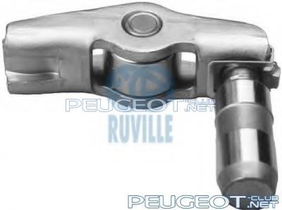

giy Опубликовано 14 сентября, 2012 Опубликовано 14 сентября, 2012 (изменено) Теперь более склонен к версии клапан или гидрик версия с ижектором тоже остается в силе. Есть еше один ньюанс гидрик с рокером соединяются клипсой может ее забыли поставить результат рокер ГУЛЯЕТ на гидрике Изменено 14 сентября, 2012 пользователем giy
