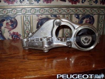

Илья 1970 Опубликовано 3 октября, 2012 Опубликовано 3 октября, 2012 Привет всем!На моём Пыже появились вибрации,при включении драйва и задней мотор ходит вперед и назад,есть подозрение на замену задней подушки двигателя.Снимал защиту,менял масло в АКПП,не нашёл эту подушку,подозреваю,что она находится под аккумуляторным ящиком.Может менял кто,хотелось бы услышать ,как это делается,может есть фотоотчёт у кого то.Мотор 2 литра,акпп.
сибиряк Опубликовано 3 октября, 2012 Опубликовано 3 октября, 2012 Задняя подушка находится с низу,посмотри ещё раз внимательней.Можно сам саленблок поменять отдельно, стоит порядка 300 рублей,а можно в сборе всю лабуду купить но раз в десять дороже.Ещё правый привод выдёргивать придётся.Я у себя менял сам саленблок на месте не снимая всего остального,если честно геморойно но зато привод не трогал и масло с коробки не сливал. -1
Илья 1970 Опубликовано 3 октября, 2012 Автор Опубликовано 3 октября, 2012 Всю лабуду покупать,смысла не вижу,спасибо,что отписал,я всё осмотрел вроде,не увидел сей подушки,делаю машину на земле,без ямы и подьёмника,на выходных загоню опять на дачу,буду ещё смотреть,но нет там такого девайса?
сибиряк Опубликовано 3 октября, 2012 Опубликовано 3 октября, 2012 Быть такого не может по любому есть, или тогда у тебя не пежо.Через эту самую лабуду ещё правый привод проходит,а в пустой дырке,что на фото живёт подвесной подшипник.Самое обидное-то,что без ямы или подъёмника ты не чего не сделаешь,но проверить подушку визуально сможешь,может она у тебя целая,так и замарачиваться не стоит.Но я больше чем уверен,что ей кердык они сами по себе жидкие такие и долго не живут.Я 1.5 года назад менял,не давно смотрел уже опять надо менять.
Артур Пирожков Опубликовано 4 октября, 2012 Опубликовано 4 октября, 2012 Задняя подушка находится с низу,посмотри ещё раз внимательней.Можно сам саленблок поменять отдельно, стоит порядка 300 рублей,а можно в сборе всю лабуду купить но раз в десять дороже.Ещё правый привод выдёргивать придётся.Я у себя менял сам саленблок на месте не снимая всего остального,если честно геморойно но зато привод не трогал и масло с коробки не сливал.Я менял сам сайлентблок на месте не снимаю не привод не эту лабуду,распилил старую обоиму,выбил и запресовал новый сайлентблок и ок!

Илья 1970 Опубликовано 27 октября, 2012 Автор Опубликовано 27 октября, 2012 (изменено) Сегодня поменял все три опоры,сложного не чего там нет,взбесило только крепление аккумуляторного ящика,из за одного болта.пришлось колесо и подкрылок снимать,а так,всё собралось хорошо.Все детали оригинал.Ещё не заводил,не много не доделал,стемнело,завтра отпишу.Когда снимал кронштейн задней опоры ,не запомнил,как он должен стоять?Подскажите Пожалуйста! Изменено 27 октября, 2012 пользователем Илья 1970
Nevermind Опубликовано 27 октября, 2012 Опубликовано 27 октября, 2012 в начале темы фотка ж есть.. А болт под подкрылком можно и не закручивать по идее обратно. Там и так закрепили эту площадку аккумуляторную как будто она является основной несущей конструкцией автомобиля. Столько болтов и винтиков что просто капец!
Илья 1970 Опубликовано 27 октября, 2012 Автор Опубликовано 27 октября, 2012 Фотка кронштейна опоры,от неё толку нет!
сибиряк Опубликовано 27 октября, 2012 Опубликовано 27 октября, 2012 Фотка кронштейна опоры,от неё толку нет! А какой тебе толк нужен, кронштейн встаёт на своё место болтами к верху саленблоком к низу подвесным по середине он по другому и не встанет.Посмотри отверстия под болты на блоке и всё увидешь,они только в одном положении совпадут с отверстиями на кронштейне.
Илья 1970 Опубликовано 28 октября, 2012 Автор Опубликовано 28 октября, 2012 (изменено) Да не этот кронштейн,который на фото,а который прикручивается к этой подушке и к кузову.Я его снял,и не запомнил как он стоял.А поставить его можно в двух положениях.А большой кронштейн я не снимал,перепрессовал подушку на месте,на земле,без ямы.Всё,разобрался нашел инфу . Изменено 28 октября, 2012 пользователем Илья 1970
