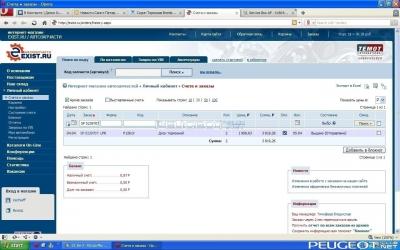

заказывал в Exist. Колодки 1200-1300, комплект дисков передних - 3800-3900.

блин где ты там нашёл комплект за 3800 я там тока вижу за один диск или я туплю

когда смотришь диски, смотри на графу минимальный заказ. если стоит 2, значит за эти деньги комплект...
сегодня скрипели намного меньше. пока не знаю что тебе порекомендовать. думаю, что к концу недели будет ясно что, да как...
Чёта нифига ни так
Потому что когда нажимаешь корзину он автоматом эту сумму умножает на 2 так что цена там всё таки указано за 1 диск
если так, то это скорей всего глюк интернет-магазина. заедь к ним, и все будет ок) У них есть LPR комплект за 3600-3800 из Минска...

Я даж съездил в эксист так они мне сказали что цена там тока за диск
