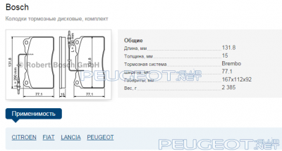

Chopen Опубликовано 3 июня, 2014 Опубликовано 3 июня, 2014 Наведался на 1 митинский 15. Заменил колодки на оригинал от Галфер. Сравнили с Эдиком колодки для суппортов брембо и выяснили что на 607 и на 807 колодки абсолютно одинаковые, не верьте каталогам и консультантам, всё это маркетинговые уловки производителя. Мне поставили колодки от С8, были в наличие. Пока тишина. Эдик тебе респект.

amgrs Опубликовано 28 августа, 2014 Опубликовано 28 августа, 2014 (изменено) В 03.06.2014 в 12:39, Chopen сказал: Наведался на 1 митинский 15. Заменил колодки на оригинал от Галфер. Сравнили с Эдиком колодки для суппортов брембо и выяснили что на 607 и на 807 колодки абсолютно одинаковые, не верьте каталогам и консультантам, всё это маркетинговые уловки производителя. Мне поставили колодки от С8, были в наличие. Пока тишина. Эдик тебе респект.Если у тебя суппорт брембо или лукас трв то конечно подходят. Я скажу больше эти суппорта ставят и на фолксваген и на ауди. Можно покупать колодки и от этих производителей. Суппорта у всех одинаковые, колодки только ремомендуют ставить от разных производителей. Для лукаса и брембо идут разные колодки. Изменено 28 августа, 2014 пользователем amgrs

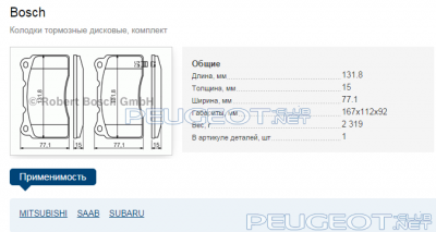

qwerty Опубликовано 20 ноября, 2014 Опубликовано 20 ноября, 2014 (изменено) Методом ковыряния просторов интернета выяснил ,что наши колодки почти одинаковы с колодками от LANCER EVO различия только в отсутствии проводов датчика на лансеровских и в присутствии так называемого скрипуна на колодке Изменено 22 ноября, 2014 пользователем qwerty 1
Chopen Опубликовано 24 ноября, 2014 Опубликовано 24 ноября, 2014 (изменено) Подскажи по артикулам для лансера.Эти пластины отдельно можно приобрести?У мня и оригиал заскрипел. Изменено 24 ноября, 2014 пользователем Chopen
Chopen Опубликовано 24 декабря, 2014 Опубликовано 24 декабря, 2014 Пластины приобрёл на магазине.Номер по каталогу MR 475618.Установлю, отпишусь о результате
Chopen Опубликовано 1 апреля, 2015 Опубликовано 1 апреля, 2015 Установил пластины. Колодки только оригинал разумеется. Эксперименты с производителями закончил.Писк пропал за редкими исключениями.Посмотрю что будет в жару летом.
ZEROwest Опубликовано 24 апреля, 2015 Опубликовано 24 апреля, 2015 В 01.04.2015 в 07:57, Chopen сказал: Установил пластины. Колодки только оригинал разумеется. Эксперименты с производителями закончил.Писк пропал за редкими исключениями.Посмотрю что будет в жару летом.Я проточил диски на стенде купил колодки делфи и пластины от лансера уже с августа прошлого года и до сих пор никаких скрипов!
city177 Опубликовано 26 апреля, 2015 Опубликовано 26 апреля, 2015 Как решилась проблема с тормозами. Пежо 807, двигатель 3л, тормоза Брембо. Страшно скрипели тормоза на медленной скорости, например когда передвигаешься в пробке или подъезжаешь к светофору. Замена тормозных колодок , замена дисков, чистка суппортов, протачивание дисков, протачивание колодок ничего не помогло. решилась очень просто между колодками поставил пластины от митсубиси лансер (Пластины приобрёл на магазине.Номер по каталогу MR 475618.Установлю, отпишусь о результате) и все сразу все прошло никаких скрипов и визгов. Спасибо форуму.
