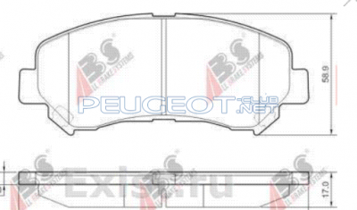

Chopen Опубликовано 14 сентября, 2015 Поделиться Опубликовано 14 сентября, 2015 (изменено) Колодки вот такие:4252.554254.604252.54 - вроде сняты с производства. Изменено 14 сентября, 2015 пользователем Chopen Ссылка на комментарий Поделиться на другие сайты Поделиться
error2009 Опубликовано 8 октября, 2015 Поделиться Опубликовано 8 октября, 2015 (изменено) Убрал скрип тормозов проточкой полосы по середине колодки балгаркой. НЕДЕЛЯ НИОДНОГО СКРИПА. Изменено 8 октября, 2015 пользователем error2009 Ссылка на комментарий Поделиться на другие сайты Поделиться
iq2003 Опубликовано 8 октября, 2015 Поделиться Опубликовано 8 октября, 2015 @error2009, а какие колодки у вас сейчас? насколько миллиметров сделали полоску? Ссылка на комментарий Поделиться на другие сайты Поделиться
error2009 Опубликовано 8 октября, 2015 Поделиться Опубликовано 8 октября, 2015 Колодки не знаю какие т.к. купил машину с ними а на них уже ничего не написано. Про точку делал как на картинке примерно 1-1.5 мм оставил до железа. Раньше скрипели постоянно. 1 Ссылка на комментарий Поделиться на другие сайты Поделиться

сергей ялта Опубликовано 18 октября, 2015 Поделиться Опубликовано 18 октября, 2015 у меня скрипят как наверное как и у всех... завтра прорежу полоску и отпишусь как... Ссылка на комментарий Поделиться на другие сайты Поделиться

сергей ялта Опубликовано 20 октября, 2015 Поделиться Опубликовано 20 октября, 2015 ну сделал я прорези! ну и ни хера не помогло!!! всё до задницы! сейчас пытаюсь заказать родные колодки и не парить мозги. хотя у нас это немного проблемотично ну ничего кто ищет тот найдёт!!! Ссылка на комментарий Поделиться на другие сайты Поделиться
