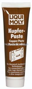

Karlason Опубликовано 9 декабря, 2015 Поделиться Опубликовано 9 декабря, 2015 Добрый день Пыжыводы)Мучался со скрипом тормозов около года...Задолбался...И купил колодки от Евика с противоскрипными накладками (тут про эти накладки выше писали, я пошел дальше и купил сами колодки неоригинал Ремсу с такими же накладками). Плюсом купил смазочку - 7656 Liqui Moly (2 шт).Все это с Эдуардом из митинского сервиса собрал на диски TRW и вот уже около 3000 км все тихо и прекрасно!!!Дальше будем ездить слушать)) Всем счастия! 1 Ссылка на комментарий Поделиться на другие сайты Поделиться

Chopen Опубликовано 9 декабря, 2015 Поделиться Опубликовано 9 декабря, 2015 Что ж буду пробовать.Что по поводу смазки, мне её хватало не более чем на день и снова скрип. Ссылка на комментарий Поделиться на другие сайты Поделиться
Karlason Опубликовано 9 декабря, 2015 Поделиться Опубликовано 9 декабря, 2015 Что ж буду пробовать.Что по поводу смазки, мне её хватало не более чем на день и снова скрип.Ну, 3000 с лишним км это не за 1 день))) Так что попробуй, сейчас в сервисе тоже будут пробовать, но только Жижу и пластины на колодки от пежо. Узнаю результат отпишусь или сам отпишется, кто пробовать будет. Ссылка на комментарий Поделиться на другие сайты Поделиться

iq2003 Опубликовано 18 декабря, 2015 Поделиться Опубликовано 18 декабря, 2015 (изменено) что касается передка: отдельно передние Галфер по-идее не купите, я по крайней мере, не нашёл! я не хочу раньше времени говорить, но сейчас поставил Ремсу на перед + смазку Ликви Молли медную густую (она прям ну очень похожа на оригинал в пакетиках с ориг. колодками), не хочу загадывать и боюсь сглазить, но пока ни намека на скрип. ну тут были случаю, что первое время у людей тоже скрипа не было, а потом заскрипели... Поэтому, смогу сказать более точно, когда проеду хотя бы пару тысяч километров... В идеале, поищите оригинал, вдруг найдете до 5 000 рублей. Бывает чудеса, и за 4 000 продаются где-то... Но щас не знаю, курс доллара, кризис... ps в емексе есть оригинал за 5000, а если карты автоклубов есть, ещё дешевле. не знаю есть ли у вас емекс. Или попробуйте как я... Ещё люди предлагают варианты с противоскрипными пластинами... что касается задних: я думаю, что можно неоригинал хороший. Я бы так и сделал, просто раньше оригинал стоил недорого, его и купил. Кстати, в том же емексе есть тоже оригинал за 1700 Изменено 18 декабря, 2015 пользователем iq2003 Ссылка на комментарий Поделиться на другие сайты Поделиться
