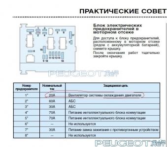

xared Опубликовано 30 октября, 2012 Опубликовано 30 октября, 2012 №8 (20A) - Реле вентилятора системы охлаждения двигателя, компьютер двигателя, ТНВД дизельного двигателя,регулятор высокого давления топлива в дизельном двигателе, электроклапан двигателя
strannik309 Опубликовано 30 октября, 2012 Автор Опубликовано 30 октября, 2012 (изменено) Спасибо за информацию . Буду ковырять дальше.меня еще смутило, что на сайте http://public.servic...ot.com/dtt/ddb/ написано, что [Peugeot-Club.net] - 83_84_206p-ru-ed01-2008 (4).bmp[Peugeot-Club.net] - 83_84_206p-ru-ed01-2008 (4).bmp Изменено 30 октября, 2012 пользователем strannik309
