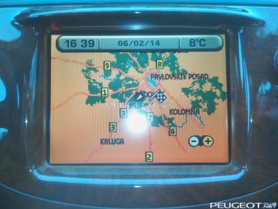

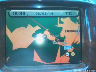

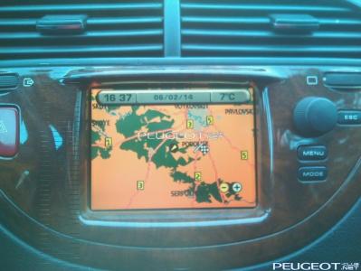

Алексей73 Опубликовано 6 февраля, 2014 Опубликовано 6 февраля, 2014 Вчера скачал по ссылке выложенной icechieff Выложил диск штатной навигации для Peugeot 607 дорестайл. вот тутЗаписал образ файла nrg на болванку CD-R на самой минимальной скорости через Nero, с утра зарядил в машину и всё заработало графика конечно не ввиде современных навигационных программ, но маршрут прокладывает четко, основные магистрали видит и показывает хорошо, по городу не блуждает, в списке поиска много городов и улиц, курсор с дороги не уходит.Огромное спасибо icechieff за выложенный файл А для тех, кто сомневается в работоспособности выкладываю фото На последнем фото я вне дороги, так как поставил машину на даче и там дорог нет
