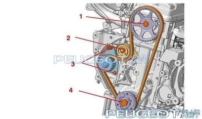

icechieff Опубликовано 7 ноября, 2012 Опубликовано 7 ноября, 2012 Что-то подробной замены не нашел, только общую картинку, на которой понятен принцип:
Алексей64 Опубликовано 7 ноября, 2012 Автор Опубликовано 7 ноября, 2012 картинка отличная как будто смотрю на свою( машинку жены) машину вот только последний вопрос где и что фиксировать. что бы было понятно ремень меняли в сервисе есть сомнения что поменяли не так не попали по меткам, как их проверить? что с чем должно сойтись
icechieff Опубликовано 7 ноября, 2012 Опубликовано 7 ноября, 2012 ну отверстие на распредвале на картинке видно,где-то за ним должнно быть отверсие для фиксации, это не сложно рассмотреть.А вот фиксация колена - не знаю, может владельцы помогут, или знающие...

lev5429 Опубликовано 7 ноября, 2012 Опубликовано 7 ноября, 2012 (изменено) а) Поверните вал двигателя с использованием болта шкива коленчатого вала ( 1) по часовой стрелке, чтобы привести его в положение фиксации штифтом. Снять картер газораспределительного механизма. б) Зафиксируйте шкив распределительного вала с помощью калиброванного штифта [ 2]. в) Зафиксировать маховик калиброванным штифтом [1]. г) Снимите : болтов (2) Верхнюю правую опору двигателя (3). д) Ослабить болты (4), не снимая их. Снять нижнюю опору двигателя в сборе ( 5) и крепежный болт (4). е) Ослабить гайку (6). Полностью ослабьте ремень , воздействуя на натяжной ролик (7). Снимите ремень газораспределения . ОБЯЗАТЕЛЬНО : Убедитесь в свободном вращении и отсутствии заеданий натяжного ролика . Изменено 8 ноября, 2012 пользователем icechieff
Алексей64 Опубликовано 7 ноября, 2012 Автор Опубликовано 7 ноября, 2012 все понятно такой обезьяне как я))) но так и не понял где фиксируется КВ это на средней картинке слева как я понял, а где это место так и не понял. Ждет снятие головки боюсь назад не смогу поставить(((
lev5429 Опубликовано 7 ноября, 2012 Опубликовано 7 ноября, 2012 (изменено) все понятно такой обезьяне как я))) но так и не понял где фиксируется КВ это на средней картинке слева как я понял, а где это место так и не понял. Ждет снятие головки боюсь назад не смогу поставить((( Фиксируешь маховик коленвала (отверстие на 6 мм за масляным фильтром справа от него) (3 картинка) Изменено 7 ноября, 2012 пользователем lev5429
