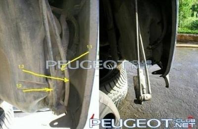

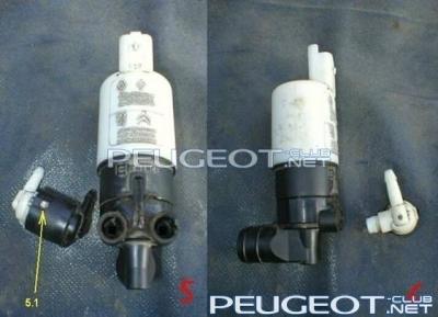

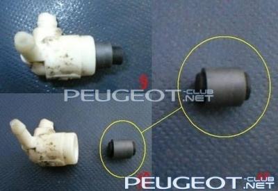

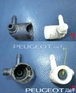

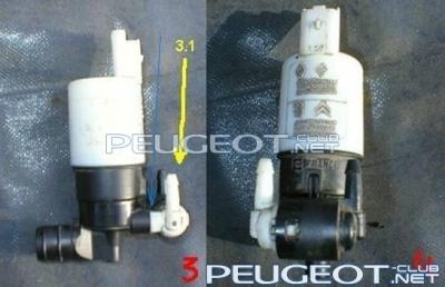

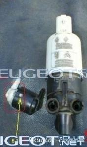

icechieff Опубликовано 15 ноября, 2010 Опубликовано 15 ноября, 2010 Если при включении омывателя заднего стекла вода стала подаваться на лобовое – лечение простое.1. Снимаем правое переднее колесо. 2. Снимаем пластиковый подкрылок. 3. Отсоединяем электрический разъём от моторчика омывателя (1.1)4. Отсоединяем трубки подачи воды (при сборке – не перепутайте их местами. 1.2 (белый штуцер) – на заднее стекло, 1.3 (чёрный штуцер) – на лобовое. 5. Снимаем моторчик омывателя (вода из бачка, само собой, вытечет)6. Теперь нужно отсоединить клапан от моторчика (рис.3-4). Вставляем отвёртку между клапаном и корпусом моторчика (синяя стрелка на рис.3), аккуратно поворачиваем её и снимаем клапан. 7. Разбираем сам клапан. На рис.5 показана защёлка корпуса клапана (5.1) 8. Обнаруживаем заклинивший цилиндр (8.1). Аккуратно пинцетом извлекаем его из корпуса (рис.9-10) 9. Вот и причина поломки – поверхность цилиндра неровная (рис.11 – правая часть цилиндра – гладкая, левая – нет), видимо «незамерзайка» за зиму убила его. Шкуркой «нулёвкой» приводим цилиндр в надлежащее состояние. Проверяем перемещение клапана в корпусе. Собираем всё в обратном порядке. 5

Orionmax Опубликовано 9 апреля, 2013 Опубликовано 9 апреля, 2013 В штатном меняется направление вращения мотора. Поток жидкости давит на клапан, вызывая его смещение и закрывает одну из магистралей Можно вместо шкурки использовать канцелярский нож как скребок. При определенной сноровке поверхность получается более гладкой

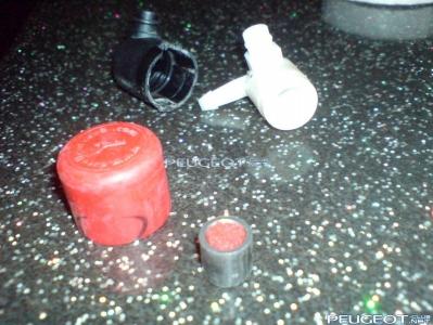

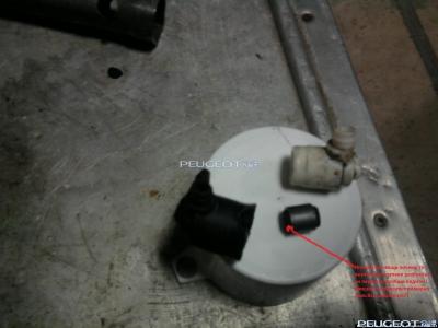

vito12 Опубликовано 17 августа, 2013 Опубликовано 17 августа, 2013 (изменено) Добрый день всем!Удивлен, что ни у кого не возникло проблем с целостностью резинки при извлечении клапана...У меня возникла. Пришлось расковырять маленькой отверткой всю резинку, потом только клапан вышел.Было принято решение заменить пострадавшую резинку на цилиндр из с виду пластиковой, а внутри пористой пробки от вина. Фото.Тестирование показало, что способ работает. Спасибо за отчет. PS. Ну и льёт же зараза на заднее стекло! - как из ведра! На чистой машине лучше не пользоваться задним омывателем) Изменено 17 августа, 2013 пользователем vito12
