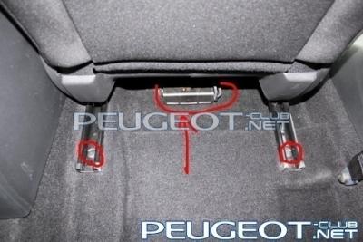

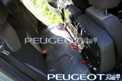

Начинаем работу с шумоизоляции задних сидений. Откидываем их, снимаем с пазов и вытаскиваем из салона. Далее отвёрткой под звёздочку Т30 откручиваем крепления сидений.

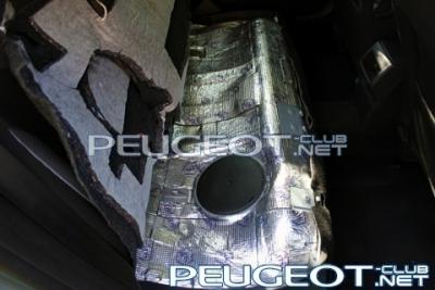

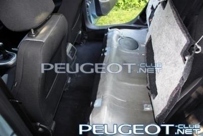

Первым слоем, как обычно, кладем вибро, затем шумоизоляцию. Замечу, что штатной виброизоляции здесь лежало достаточно много.
Так же обращаем внимание на то, что доступ к бензобаку заклеивать не стоит :)

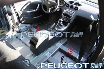

Переходим непосредственно к полу.

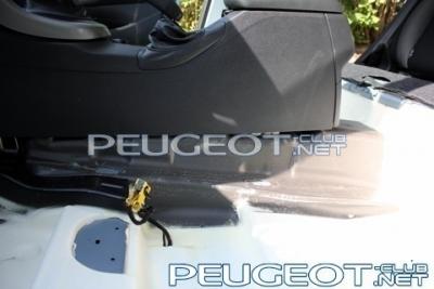

Под передними сиденьями отсоединяем жёлтый разъём и снимаем пластиковый держатель проводки, крепящийся двумя пистонами к полу. Откручиваем крепления самих сидений. Вынимаем их.

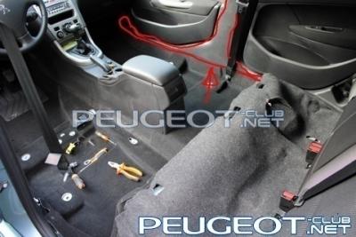

Отсоединяем с двух сторон пластиковые накладки (показаны красным).

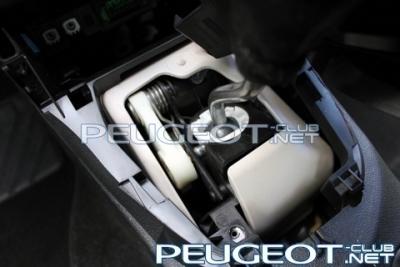

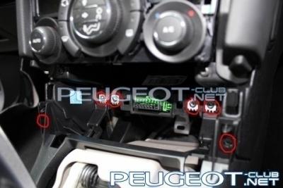

Приступаем к разбору центрального тоннеля. Откручиваем 3 болта в боксе подлокотника. Вынимаем пепельницу. Откручиваем под ней 4 болта, а также, сняв серебряную накладку у коробки передач, откручиваем под ней ещё 2 болта.
Подняв кожух коробки видим ещё один болт, который тоже откручиваем.

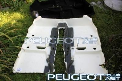

Так выглядят вырезанные обшивки пола

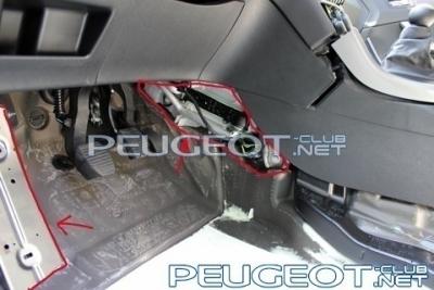

Далее приступаем собственно к изоляции. Первым кладём слой вибро, а затем шумоизоляцию. Под педалями и в месте ног переднего пассажира лежат прорезиненные накладки. Я, чтобы добраться до арок, их приподнимал и там проклеивал.
Обратите внимание на места указанные стрелками. Я по ошибке заклеил их, что делать не стоило! Под ними 3 отверстия для крепления пластикового держателя проводов. Выходом из моей ситуации стало вырезание отверстий и покупка более длинных пистонов для крепления.
