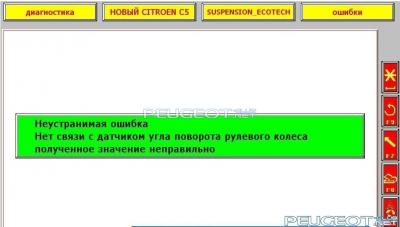

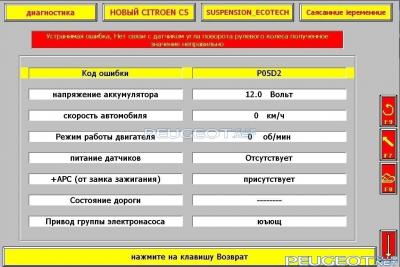

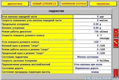

icechieff Опубликовано 14 ноября, 2012 Опубликовано 14 ноября, 2012 При диагностике в блоке подвески присутствует ошибка: Неустранимая ошибка, нет связи с датчиком угла поворота рулевого колеса полученное значение не правильно. Когда положение колёс - ровно прямо, значения показывает следующие: 1. скорость поворота руля показывает2. при повороте руля градусы изменяются3. Когда колёса стоят ровно прямо, значение показывает -128º Ксеноновые фары работают как положено, в какую сторону руль туда и они. Калибровку Датчика положения рулевого колеса производил 2 раза, но ошибка не исчезла.

sandr.k Опубликовано 19 февраля, 2014 Опубликовано 19 февраля, 2014 @icechieff,Имею большой опыт работы с Ситроенами. И в качестве электрика-диагноста на Официальном сервисе нашего EXISA.Благо аудитных запчастей (замененых по гарантии) было достаточно: имел возможность поковырять дефективные блоки на предмет сути дефекта в которую как правило мало кто вникает (природное любопытство) всегда было интересно что конкретно ломается и как это устроенно а особливо когда деталь дорогостоящая.Что хочу сказать про датчик рулевого колеса. Его данные являются одни из основных сигналов к системе ESP-ABS и еще ряда (комфорт систем) подруливание фар на С-5 Х7 в том числе. Так вот сей сигнал складывается не из данных одного датчика а из совокупности двух. В основе стоят датчики холла. Один опредиляет направление, второй скорость вращения. Каждый датчик имет свою нулевую точку вот если эти нули разбегаются возникает ошибка "Когерентнось" по сути работают но не так. И Иногда стандартная процедура колибровки не помогает. Вопрос решается чисто механическим вмешательством. Приводные шестерни просто устанавливаются в нужное положение в ручную и потом производится процедура колибровки. Ткие сбои чаще происходят когда проводятся манипуляции с рулевой рейкой. но иногда и по причине сбоя в эликтронике. Как вариант всегда можно попробовать востановитть калибровку но при условии что сами датчики живые.
icechieff Опубликовано 20 февраля, 2014 Автор Опубликовано 20 февраля, 2014 @sandr.k, я пробовал калибровать.И, конечно, изучал эту тему.На очень большом количестве рестайлинговых с5 с простым гидрактивом такая хрень с датчиком.Скорее всего, это или прошивка, или потому что обычный гидрактив не борется с кренами кузова, а всё остальное - abs, esp, всё работает.
icechieff Опубликовано 20 февраля, 2014 Автор Опубликовано 20 февраля, 2014 @sandr.k, ах да. У меня есть официальный мануал по исправлению такой хрени, и выставлению шестеренок, полез смотреть - всё стоит как надо у меня...

den52213305 Опубликовано 16 февраля, 2016 Опубликовано 16 февраля, 2016 добрый день всем,дабы не плодить темы напишу тут . Ситуация следующая : купил машину со стучащей рулевой тягой ,поменял ее ошибок не было ,сделал развал ошибок не было , а через дней пять выскочила ошибка по esp ,перестали поворачиваться фары . в трех блоках есть ошибка по датчику поворота руля : антиблокировка, фары , и гидроусилитель, Съездил еще раз на развал ,руль стоит ровно машина едет ровно,Пробовал калибровать через лексию меню калибровки не активно ,т.е. заходишь туда он пишет поверните руль и тд но окна не активны,где то видел что кто то через 407 пыжа калибровал ,но у меня через рр2000 не видит блок,пишет что не распознан . Надо снимать руль и смотреть метки или они там будут стоять нормально ? и как это победить? Может у меня прибор для калибровки не тот ,или руки кривые может кто поможет с этим вопросом ?
icechieff Опубликовано 17 февраля, 2016 Автор Опубликовано 17 февраля, 2016 @den52213305, у меня тоже через Ситр не связывается. Но калибровать нужды небыло, поэтому не пробовал.У меня через ситр пишет, что руль повернут на сколько-то градусов. Метки проверял - ровно. Потом вычитал, что у многих с5 такая хрень.
den52213305 Опубликовано 1 марта, 2016 Опубликовано 1 марта, 2016 все решилось только заменой подрулевого
