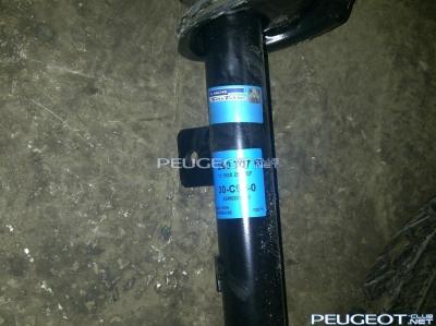

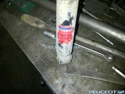

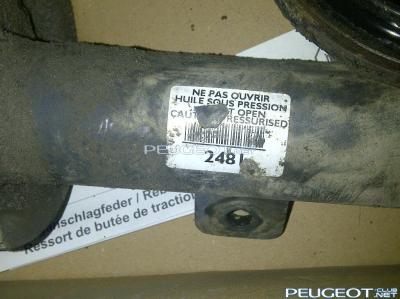

AlexxxTT Опубликовано 5 февраля, 2013 Автор Опубликовано 5 февраля, 2013 В общем всем привет, наконец нашлось время на замену амортизаторов. При разборке выяснилось, что с переди стояли вот такие:Или забитые были, или изначально жесткие, но сжимались с огромным трудом... Сзади вот такие:Ну здесь всё понятно - спортивная серия. Поставил вот такие:И вуаля!!! Получаем комфортный автомобиль!!! Я теперь доволен как слон)))
