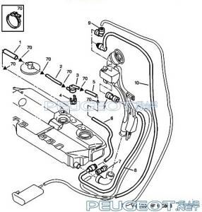

lev5429 Опубликовано 20 ноября, 2012 Опубликовано 20 ноября, 2012 (изменено) а где клапан вентиляции стоит есть система с клапаном и без, на первой картинке под номером 3 Изменено 20 ноября, 2012 пользователем lev5429
Artem33 Опубликовано 20 ноября, 2012 Автор Опубликовано 20 ноября, 2012 не та не та система не похоже на мою

Artem33 Опубликовано 29 апреля, 2013 Автор Опубликовано 29 апреля, 2013 а что конкретно с вентиляцией смотри тут схема есть вот по ней
dezte Опубликовано 30 апреля, 2013 Опубликовано 30 апреля, 2013 Они разные ж шли на 306. У меня воообщем проблема в следующем:Отсос паров осуществляется через клапан и во впускной, у меня был разрыв перед клапаном прошлым владельцем. Я соединил. через несколько минут стрелка бака зашкаливает и в итоге умер бензонасос похуду от этого, что ограницивает давление? откуда берется атмосферно? На большинстве машин за это отвечает пробка бензобака, тут она просто плассмаска без клапанов и отверстий.
