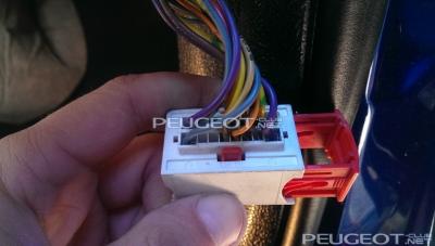

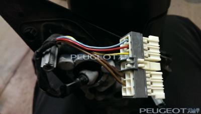

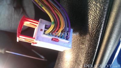

Lesha2.0 Опубликовано: 22 октября 2014 Поделиться Опубликовано: 22 октября 2014 Свободные в разъеме салона если датчик ставился.А так два черных провода в двери должны быть. Датчик не ставился, его нету по комплектации, в дверях проводки для датчика нету, и черных проводов тоже Ниже фотографии, разъема дверного, и разъема заркала 0 Цитата Ссылка на комментарий Поделиться на других сайтах Больше способов поделиться...
KlenigTJ Опубликовано: 2 октября 2015 Поделиться Опубликовано: 2 октября 2015 Всем привет. Чего-то заглохла тема, так и без ответов. Так куда приходят провода от датчика темп. наружного воздуха? На колодку дисплея??? 0 Цитата Ссылка на комментарий Поделиться на других сайтах Больше способов поделиться...
