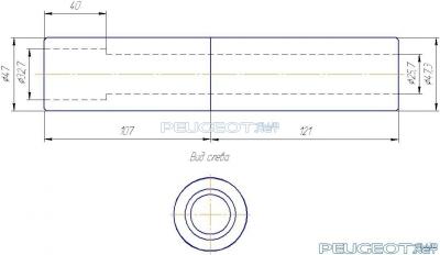

maloi001 Опубликовано 30 ноября, 2012 Поделиться Опубликовано 30 ноября, 2012 Чертеж прикреплен 1 Ссылка на комментарий Поделиться на другие сайты Поделиться
maloi001 Опубликовано 10 декабря, 2012 Автор Поделиться Опубликовано 10 декабря, 2012 Верхний слой нужно цементировать на глубину 0.8-1.2 мм 1 Ссылка на комментарий Поделиться на другие сайты Поделиться
