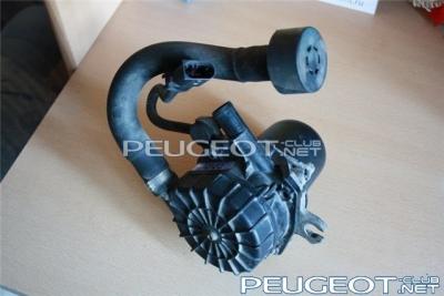

lev5429 Опубликовано 17 декабря, 2012 Опубликовано 17 декабря, 2012 (изменено) А это что за зверь "пылесос". не он? а по теме, возможно имелся ввиду воздушный насос Изменено 17 декабря, 2012 пользователем lev5429 1
vopros Опубликовано 18 декабря, 2012 Автор Опубликовано 18 декабря, 2012 не он? а по теме, возможно имелся ввиду воздушный насос Спасибо за хороший юмор =)), кстати классный пылесосик!А по теме ещё большее спасибо, буду разбираться что там за визг.
icechieff Опубликовано 18 декабря, 2012 Опубликовано 18 декабря, 2012 Сорри за невежество!А это что за зверь "пылесос". Это принудительный наддув? И если разберусь что это так, надо искать в электронике почему он включается и гудит на максимальных оборотах? И можно ли на это взглянуть где-нибудь на рисунке или чертеже? Спасибо. Он и должен включаться и работать) Он выхлом разбавляет до Euro 4... При прогреве точно работать должен, если он есть... Какой у тебя движок то?
