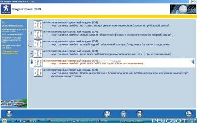

народ помогите, не засыпает машина
через 1 минуту после вытаскивание ключа зажигания загораются фары и работают щетки
в блоке BSI висят ошибки и не удаляются 1,2,3,4
где находиться это реле, проводка восстановлена после варваров, есть подозрение, что при смотке спидометра, что то натворили.
надо смотреть все разьемы BSI под торпедой слева (там где предохранители). И заодно вытащить и сам блок BSI и заглянуть в него. Непомню уже подробностей, но где-то читал, что у кого-то были подобные глюки при залитом водой блоке.
Я думаю, что все из-за первой и самой последней ошибок, а не из-за этих 1-4...
P.S. а если на выделенную ошибку в PPS нажать, он не напишет поподробнее? обычно хоть что-то да пишет...
на данный момент в блоке весить именно эти 1,2,3,4 ошибки других нет
так согласно описанию PPS я все проверил все отлично, все класс вездеприсутствует 12В
а где находиться это реле VAN
в блоке уже лазили и есть подозрение что мотали пробег вот я думаю может чтоне запаяли обрат

блок внимательно осмотри. если непропаяли - пропаяй. а вообще, скорее всего если бы налажали с пробегом, то машина бы вообще не ехала, т.к. пробег в BSI сравнивается с пробегом в приборке, и если не совпадает - двигатель не заведется...

я разобрал блок и обнаружил сгоревшие керамические конденсаторы вот восстановлю попробую может что получиться
в общем от загорание фар избавился но все ровно спать он неложиться, походу блоку капут мне кажется проще его заменить чем так мучатьсяего разбирать
да нет следов воды не видно во сухо и комфортно
может когда сигу ставили что то запороли или может ксенон когда сгорел что-топодполил
а хозяин новы в таком состоянии досталась так что концов не найти
Грустно. Тогда уж нужно искать б.у. блок в хорошем состоянии, и прошивать его прошивкой из этого. В этом блоке ведь все, в том числе и иммобилайзер штатный...
я решил еще раз разобрать этот блок и при очередной разборке нашел еще 2 кондера и 2 транзистора сгоревших, собрал и о чудо! все заработало, все уснуло и автоматом удалились ошибки
