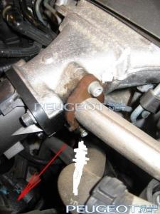

Debygger Опубликовано 11 декабря, 2010 Автор Опубликовано 11 декабря, 2010 так ведь от него зависят только тормоза... а у тебя то движок не тянет... не вижу связи... Блин я походу не то отметил. Стрелкой показаны две трубки,они и крепятся к той детали,о которой я говорил

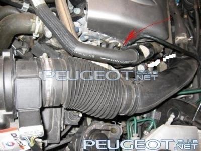

Debygger Опубликовано 11 декабря, 2010 Автор Опубликовано 11 декабря, 2010 Здесь резиновая трубка как раз идет к воздушным заслонкам

Debygger Опубликовано 12 декабря, 2010 Автор Опубликовано 12 декабря, 2010 К каким еще заслонкАМ?Может у тебя что-то типа этого:Замена Диафрагмы Системы Swirl® Peugeot 2.2 Hdi (Фотоотчет) кстати там же на фотках видны трубки EGR все в саже, их тоже надо вычистить... На первом рисунке стрелкой я показал две трубки и leobt от вакуума,которая слева,она и идет к заслонкам. Их я показал на втором рисунке
