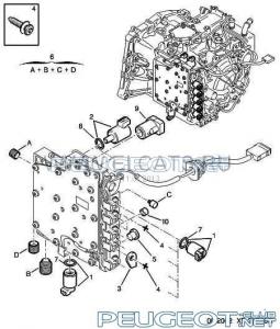

Al-4 Опубликовано 11 января, 2013 Автор Опубликовано 11 января, 2013 по поводу "коробка не работает" Когда еду на работу, в одном и томже месте выскакивает ошибка и коробка переходит в аварийный режим, и нажимаешь газ, а машина не едет, только еле тащится. Останавливаюсь глушу двигатель, джу, запускаю двигатель и еду дальше. Сказали клапан менять и мыть гидроблок. Этот клапан находиться в самом гидроблоке или они никак не связаны между собой? И какой клапан менять, сколько их? менять 1 клапан, тот, что слева вверху, когда на гидроблок спереди смотришь! гидроблок мыть, полностью разбирая, проверить, как ходят поршеньки в нём и не подвесают ли подпружиненные клапана. но честно, у меня ощущение, что коробку ты уже спалил! ей много не нужно! в моей практики бывало такое, что палишь коробку сразу после ремонта при проверке.... а это 5-10 км.... так что попробуй гидроблок, помыть, но скорее всего это ремонт....
Kexx Опубликовано 11 января, 2013 Опубликовано 11 января, 2013 Под каким номером этот клапан? А как можно спалить коробку, она же сама переключает передачи когда ей тяжело? А масло надо менять или только помыть гидроблок и клапан поменять?
leukhin Опубликовано 11 января, 2013 Опубликовано 11 января, 2013 (изменено) @Kexx,тот что под номером 2 с манжетой 8 на схеме.Их там два одинаковых,когда блок прикручен на место то он слева.Просто у гидроблока еще и откручиваются болты и он начинает стравливать давление. После разборки и промывки его болты как следует протянуть.На счет замены масла,лучше заменить ...если вы его конечно не неделю назад сменили.Желательно в 30т.км его менять (1500 руб.) кпп только лучше. Изменено 11 января, 2013 пользователем leukhin 1
MilkyWay Опубликовано 11 января, 2013 Опубликовано 11 января, 2013 поменяли 2 клапана на АЛ-4, вот лежат оба на столе под рукой. Вопрос: как проверить, рабочий клапан или вышел из строя?
leukhin Опубликовано 11 января, 2013 Опубликовано 11 января, 2013 @MilkyWay, на столе ни как.проверять на стоящей кпп.или на стенде, 100 Гц подавать нужно.Если заменили и ни каких изменений(в давлении) то скорее всего что рабочие.Но снашивается только один.
Al-4 Опубликовано 11 января, 2013 Автор Опубликовано 11 января, 2013 Под каким номером этот клапан? А как можно спалить коробку, она же сама переключает передачи когда ей тяжело? А масло надо менять или только помыть гидроблок и клапан поменять? масло менять, коробка оттого и палится, что давление на фрикционы есть, но его не достаточно для блокировки тормозящего элемента планетарной передачи. примерно, как на механнике - покатайтесь с поджатым сцеплением и оно спалится оттого, что пробуксовывает, а ме крутится вместе с маховиком с одинаковой скоростью! 1
Al-4 Опубликовано 11 января, 2013 Автор Опубликовано 11 января, 2013 я вам всем ещё один секрет открою! если машина стоит на месте на н или п, то клапан этот не учавствует в работе - он отдыхает - активен на 100% - открыт, давление 2.7 бар регулируется клапаном B на вашем рисунке! а вот на драйве и но задней он начинает открываться и закрываться! и не нужно этот клапан проверять - это без толку! его не проверишь. ну только, если спец оборудованием.... и вот ещё что: я не советую, очень не советую вам всей толпой кидаться подкручивать этот клапан! пусть лучше это делает специалист, который при этом знает о такой регулировке! 1

Kexx Опубликовано 12 января, 2013 Опубликовано 12 января, 2013 Всем добрый день! А можно заменить манжету под номером 8 на манжету под номером 7. Они одинаковые? Кто-нибудь заказывал этот клапан на екзисте, они подходят? Какое масло лучше залить в коробку и сколько литров покупать? на екзисте есть клапан Automotor France AGR 2574, можно его поставить как аналог оригиналу, он подойдет? Кто-нибудь уже ставил?
leukhin Опубликовано 12 января, 2013 Опубликовано 12 января, 2013 @Kexx, Смысла менять манжеты 7 на 8 нет.Восьмая идет вместе с клапаном новым в комплекте.Засматривался на этот клапан,но не решаюсь пока взять.так как разница в 500 р.с оригиналом ...и на..га козе баян.Если у него обмотка эл.магнита намотана на пару витков больше или на пару меньше,то он и читаться компом не будет или будет но не правильно.Пример:на пыжа подходят форсунки от жиги?подходят!только сопротивление разница и комп их читает с расходом на 2 литра больше,не беда)))))едет же.Я не рискую пока.

Al-4 Опубликовано 13 января, 2013 Автор Опубликовано 13 января, 2013 Я СМОТРЮ, ВЫ ТУТ НЕВЕРОЯТНО УМНЫЕ! Я УБЕДИТЕЛЬНО ПОПРОШУ НЕ РАЗДАВАТЬ СОВЕТЫ НИКОМУ! ЛИБО СОЗДАВАЙТЕ СВОЮ ТАКУЮ ЖЕ ТЕМУ, ЕСЛИ СЧИТАЕТЕ СЕБЯ СПЕЦИАЛИСТАМИ, ЛИБО ПИШИТЕ В ЭТОЙ, НО Я ТУТ БОЛЬШЕ НИЧЕГО И НИКОМУ НЕ НАПИШУ! И ДЛЯ СПРАВКИ УМНИКАМ - УПЛОТНИТЕЛЬНОЕ КОЛЬЦО НА КЛАПАН ПОСЛЕДОВАТЕЛЬНОСТИ ПЕРЕКЛЮЧЕНИЯ ПЕРЕДАЧ, ОТВЕЧАЮЩИЙ ЗА ПУТЬ МАСЛА К ПЕРЕДНЕЙ ТОРМОЗНОЙ ЛЕНТЕ, - КРУГЛОЕ, В ОТЛИЧАЕ ОТ УПЛОТНИТЕЛЬНОГО КОЛЬЦА, РАСПОЛОЖЕННОГО ПОД КЛАПАНОМ МОДУЛЯЦИИ ДАВЛЕНИЯ - ОНО ТАМ КРУГЛОЕ, С ОСТРЫМИ КРАЯМИ! ОНИ НЕ МЕНЯЮТСЯ МЕСТАМИ И Я НИКОГДА НЕ ВИДЕЛ, ЧТОБЫ ОНИ ВООБЩЕ ИЗНАШИВАЛИСЬ! ИХ МОЖНО ТОЛЬКО ПОРВАТЬ ИЛИ ПОТЕРЯТЬ! НА ВАШЕМ РИСУНКЕ - ЭТО 7 И 8! 2
