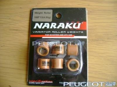

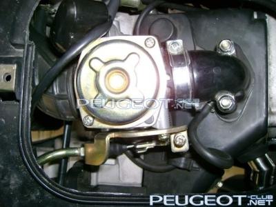

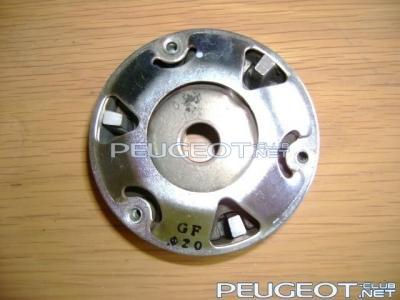

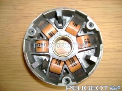

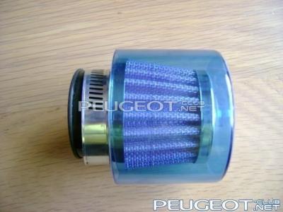

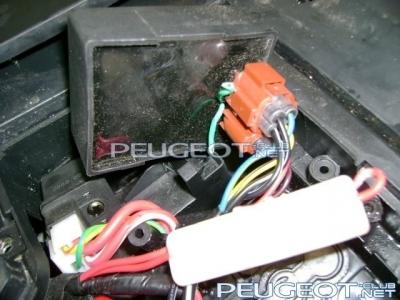

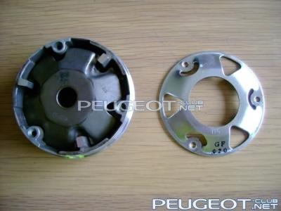

icechieff Опубликовано 25 ноября, 2010 Опубликовано 25 ноября, 2010 Снимаем ограничитель с вариатора. Снимаем вариатор со скутера, откручиваем 3 винта, и снимаем ограничительную пластину. Теперь он выглядит так: Грузики. После экспериментов стало ясно, что с грузиками 4.5g лучше всего разгон и максимальная скорость, так что меняем и их пока вариатор снят. Ставим вариатор на место. Блок CDI. Приподнимаем резиновую накладку и снимаем крышку. Теперь вы должны увидеть блок CDI. Перерезаем зеленый провод, это позволит двигателю развивать большие обороты и немного поднимет максималку. Карбюратор. Здесь только одно ограничение - в размере форсунки. Я заменил на 84 размер. Лучше всего сочетается со стандартным воздушным фильтром. Воздушный фильтр. Я оставил штатный, т.к фильтр пониженного сопротивления создавал ужасный шум и еле заметную прибавку мощности. Но выбирайте сами. После всего этого на ровной дороге мой V-Click едет 47 миль в час, и под горку 50. И теперь я чувствую себя намного лучше, чем на стоке со скоростью 26 миль в час.P.S. кроме всего этого я поменял лишь свечу на NGK irdium и заменил масло.отсюда
