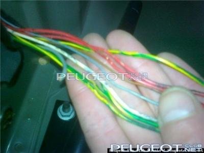

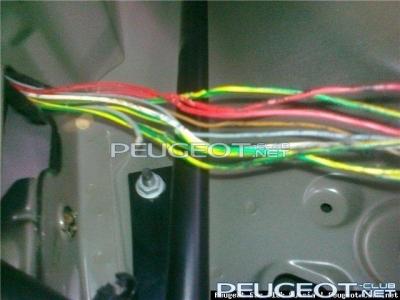

SSSerGGG Опубликовано 25 сентября, 2011 Автор Опубликовано 25 сентября, 2011 банально дело было у меня в проводке в месте изгиба всей этой косы 1
SSSerGGG Опубликовано 26 сентября, 2011 Автор Опубликовано 26 сентября, 2011 Ищи брат ищиЯ с дуру ведь тогда не послушал тут людей перерыл всё но только не жгут даже полку заднюю снималПотом всё таки думаю дай размотаю изоленту и посмотрю и вот она причинапровода на изгибе все переломаны
diamant Опубликовано 26 сентября, 2011 Опубликовано 26 сентября, 2011 провода на изгибе все переломаныА где этот излом искать???
SSSerGGG Опубликовано 26 сентября, 2011 Автор Опубликовано 26 сентября, 2011 Сними пластамассовый кожух размотай тряпчную изоленту и ты увидешь свой финал проблемы
diamant Опубликовано 1 октября, 2011 Опубликовано 1 октября, 2011 Так и оказалось - 4 из 10 проводков были сломаны. удлинил немного заизолировал - замотал верхутряпичной изолентой и все заработало. Фонари заднего хода, парктроник теперь включается только когда заднюю включаю. Спасибо @SSSerGGG!! 1
