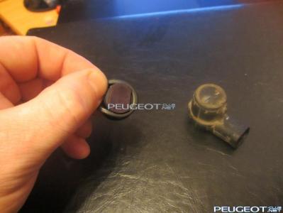

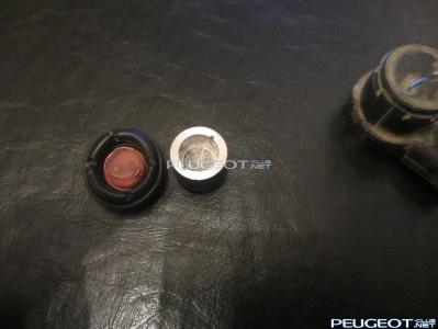

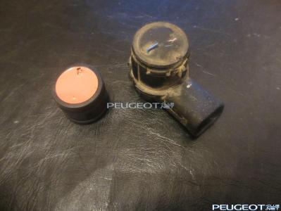

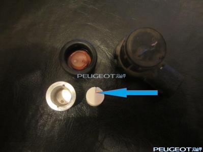

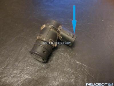

Тула607 Опубликовано 28 ноября, 2012 Поделиться Опубликовано 28 ноября, 2012 Информация для расширения кругозора, т.к. после самостоятельной разборки парктронику одна дорога - в утиль.Данный парктроник уже без наружнего пластикового корпуса. Снимается отгибанием скобок по периметру.Указанный фиксатор обязательно должен быть защелкнут, иначе попадание влаги неизбежно и дальнейшая эксплуатация под вопросом.Имеем 2 составные части соединенные проводочками (в моем случае оба были оторваны, визуально причину установить не удалось)Далее непосредственно само вскрытиеДаже в этом разрезе проложен микроскопический проводок. Подводя итог изложенного настоятельно рекомендую:1. При замене парктроника своими руками особое внимание обратить на контактную группу "мама-папа" - должно быть плотно защелкнуто.2. Ремонту не подлежит. Здесь без иллюзий.Возможные варианты замены: - новый оригинальный (дорого 100-150 доллироф) - б/у оригинальный (40-50 доллиров) - китайские как правило умирают после 2-3 срабатываний при штучной замене (из опыта товарищей)3. При мойке не усердствовать кёрхером в плане вымывания грязи в области парктроников и крепления молдингов бампера. Как то так. 4 Ссылка на комментарий Поделиться на другие сайты Поделиться
evgeniyMM1 Опубликовано 18 апреля, 2013 Поделиться Опубликовано 18 апреля, 2013 спасибо за инфу, посмотрел и действительно 2 провода в обрыве. Смотал и теперь все хорошо. Ссылка на комментарий Поделиться на другие сайты Поделиться

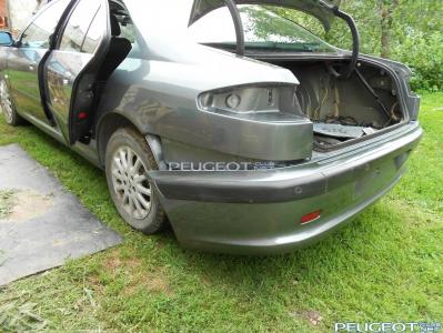

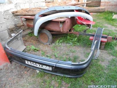

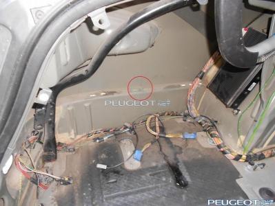

Тула607 Опубликовано 15 июля, 2013 Поделиться Опубликовано 15 июля, 2013 как отсчелкнуть молдинг чтобы не сломать?очень аккуратно плоской отверткой, а что бы не замять пластик - в идеале снять бампер, две клипсы снизу по бокам,саморез посередине снизу, раздербаниваешь обшивку багажника, головкой на 10 болты по периметру изнутри и 2 гайки на 10, предварительно отстегнув электрику. Домкратить не нужно, на снятие уйдет 15 минут. и вот он родной,если надо, фотки брошу Ссылка на комментарий Поделиться на другие сайты Поделиться
Дмитрий62 Опубликовано 26 июля, 2013 Поделиться Опубликовано 26 июля, 2013 очень аккуратно плоской отверткой, а что бы не замять пластик - в идеале снять бампер, две клипсы снизу по бокам,саморез посередине снизу, раздербаниваешь обшивку багажника, головкой на 10 болты по периметру изнутри и 2 гайки на 10, предварительно отстегнув электрику. Домкратить не нужно, на снятие уйдет 15 минут. и вот он родной,если надо, фотки брошусбрось фотки, если не трудно. Пожалуйста!! Ссылка на комментарий Поделиться на другие сайты Поделиться

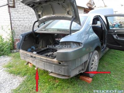

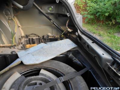

Тула607 Опубликовано 1 августа, 2013 Поделиться Опубликовано 1 августа, 2013 (изменено) сбрось фотки, если не трудно. Пожалуйста!!Димон, извини за задержку, уезжал на юга пузо пожарить. Как говорится с корабля на бал, излагаю:1. открываешь багажник и снимаешь пластиковую накладку - она на клипсах и легко отщелкивается, отсоединяешь подсветку.2. выдергиваешь пистоны обшивки багажника, 3 слева и 3 справа (на полу багажника)3. откидываешь спинки задних сидений и освобождаешь концы обшивки (п.2) из под задней полки и вынимаешь обе обшивки4. подлезаешь под корму и отворачиваешь центральный саморез и вынимаешь 2 клипсы по краям5. внутри по периметру увидишь кучу болтов, головка на 10 и трещетка в помощь6. теперь отсоединяешь все электрические сопли7. так же имеются спрятанные гайки тоже на 10вот другой ракурс8. снимаешь бампер и ...воплощаешь в жизнь все свои фантазии9. сборка в обратной последовательности и ... успеха Изменено 1 августа, 2013 пользователем Тула607 1 Ссылка на комментарий Поделиться на другие сайты Поделиться
Дмитрий62 Опубликовано 2 августа, 2013 Поделиться Опубликовано 2 августа, 2013 Димон, извини за задержку, уезжал на юга пузо пожарить. Как говорится с корабля на бал, излагаю:1. открываешь багажник и снимаешь пластиковую накладку - она на клипсах и легко отщелкивается, отсоединяешь подсветку.2. выдергиваешь пистоны обшивки багажника, 3 слева и 3 справа (на полу багажника)3. откидываешь спинки задних сидений и освобождаешь концы обшивки (п.2) из под задней полки и вынимаешь обе обшивки4. подлезаешь под корму и отворачиваешь центральный саморез и вынимаешь 2 клипсы по краям5. внутри по периметру увидишь кучу болтов, головка на 10 и трещетка в помощь6. теперь отсоединяешь все электрические сопли7. так же имеются спрятанные гайки тоже на 108. снимаешь бампер и ...воплощаешь в жизнь все свои фантазии9. сборка в обратной последовательности и ... успеха Огромное спасибо!!!! Ссылка на комментарий Поделиться на другие сайты Поделиться

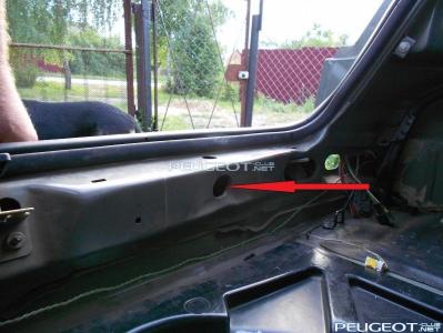

Сергей_607 Опубликовано 1 марта, 2014 Поделиться Опубликовано 1 марта, 2014 В этой душке, под пластмассовым кожухом идет коса проводов ( они на первый взгляд очень даже идеальны), но если размотать изоленту и пройтись до стыка с кузовом, то наверняка увидишь пару тройку переломанных проводов. Они как правило и являются причиной непонятного писка. Ссылка на комментарий Поделиться на другие сайты Поделиться

TaPaHoB Опубликовано 15 ноября, 2014 Поделиться Опубликовано 15 ноября, 2014 А я сегодня менял задний бампер на своём 607. Заняло 6 часов - с 10 до 16. От старого бампера остался пучёк обгорелых проводов, у нового литовцы поленились отсоединить клеммы в багажнике и брутально отрезали жгут.Пришлось паять. Оказалось проще, чем думал.Белый к белому. Красный к красному. Две зелёные массы к двум зелёным массам. Жёлтый к жёлтому. Зелёный к зелёному. Заминка вышла только с тремя розовыми проводами- два плюса на левую и правую подсветку номера и один плюс на парктроники. Включил габариты и нашел провод, на котором нет напряжения. Потом проверил- оно появляется, когда включен задний ход.Итого- часа полтора снимал бампер (три из восьми болтов пришлось срезать). Два часа на тесты с проводами и пайку. Часа полтора на установку. Ну и час туда- сюда на чай, поиск инструмента и на уборку В сервисе просили 80€.-Огромное спасибо Тула607 за подробную инструкцию по снятию бампера! Если бы раньше не наткнулся на неё, то и мысли не было бы попробовать самому. Работал строго по ней! 1 Ссылка на комментарий Поделиться на другие сайты Поделиться

Сергей_607 Опубликовано 14 ноября, 2016 Поделиться Опубликовано 14 ноября, 2016 Снимай пластиковый левый кожух крышки багажника (дуга, которая поднимает её). Там коса проводов, размотай её и найдёшь там сюрприз из перебитого провода. Только осмотри её полностью, не ведись на её идеальное на первый взгляд состояние, проблема на 99,9% там.На фото выше, видно эту дугу. Ссылка на комментарий Поделиться на другие сайты Поделиться
