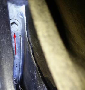

altersin Опубликовано 26 января, 2018 Поделиться Опубликовано 26 января, 2018 Всё открутил, кроме 2-х болтов под подкрылком, слева и справа.Они ослабляются, но не выкручиваются полностью, думал, может недокрутил, сделал специально ~50 оборотов, крутится всё так же легко, но не выпадает. Одинаково с обоих сторон.Че за...? Ссылка на комментарий Поделиться на другие сайты Поделиться

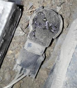

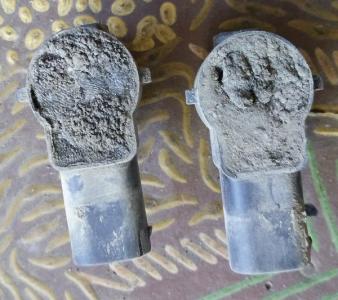

altersin Опубликовано 27 января, 2018 Поделиться Опубликовано 27 января, 2018 (изменено) Два нерабочих датчика (по показаниям программы) внешне отличаются от рабочих.На нерабочих силикон (или что это за фигня) мягкий, с кусками грязи, вплавленными в него.На рабочих этот силиконовый пятак ровный, слегка запыленный и заметно твёрже. Значит ли это, что нерабочие датчики после или перед смертью нагревались? Или такому их состоянию есть другое объяснение? Изменено 27 января, 2018 пользователем altersin Ссылка на комментарий Поделиться на другие сайты Поделиться
Мартын Опубликовано 27 января, 2018 Поделиться Опубликовано 27 января, 2018 Коррозия внутри них Ссылка на комментарий Поделиться на другие сайты Поделиться

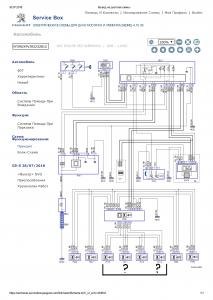

sergey.kas Опубликовано 1 октября, 2018 Поделиться Опубликовано 1 октября, 2018 Пацаны вот схема задних парк датчиков может кому понадобится 1 Ссылка на комментарий Поделиться на другие сайты Поделиться

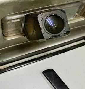

sergey.kas Опубликовано 1 октября, 2018 Поделиться Опубликовано 1 октября, 2018 Снял два правых задних и поставил на левую сторону т.е поменял местами Итог не работают левые Заказывал датчики у китайцев выброшенные деньги Думаю заказать у китайцев 4 задних датчика со всей приблудой Работает на ура А пыжовскую систему вырубить нафик правда передок не работает но он мне не нужен Установил заднюю камеру и теперь задний бампер в безопасности Спросите зачем задние датчики они хорошо сканируют бочины Вот и все Обращайтесь Киев Ссылка на комментарий Поделиться на другие сайты Поделиться
