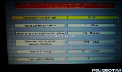

Mocovod Опубликовано 21 января, 2013 Опубликовано 21 января, 2013 Подскажите пожайлуста, где искать"Устранимая ошибка. Сигнал давления в турбокомпресоре. Замыкание на контакте плюс, открытая цепь или слишком высоко."
giy Опубликовано 21 января, 2013 Опубликовано 21 января, 2013 ДАТЧИК давления натдува не пашет по твоим скринам смотри двигатель не крутит а давление стоит. Или крыльчатку регулеровки турбины заклинило.

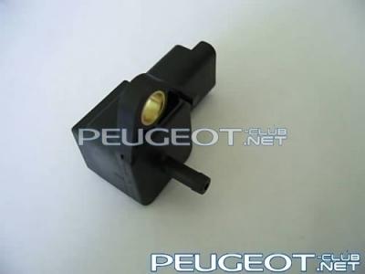

giy Опубликовано 21 января, 2013 Опубликовано 21 января, 2013 ВОТ датчик .КТЫЛЬчатку проверить посмотри как ходит шток
