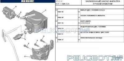

407SWBlack Опубликовано 26 января, 2013 Опубликовано 26 января, 2013 Всем доброго времени суток!В моей 407SW 1.6Hdi - думаю как и в остальных - на топливном фильтре установлен "штатный подогрев"На фото поз.4Вопрос:Как его проверить на работоспособность?Другими словами как понять исправен он, или нет.Спасибо всем отозвавшимся.

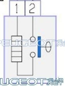

407SWBlack Опубликовано 26 января, 2013 Автор Опубликовано 26 января, 2013 Что это по твоему? С точки зрения человека который с тестером дружит в отличии от меня.
407SWBlack Опубликовано 26 января, 2013 Автор Опубликовано 26 января, 2013 Ты сам как думаешь?Думаю что не сможешь ты помочь в этом вопросе.
giy Опубликовано 26 января, 2013 Опубликовано 26 января, 2013 Что это по твоему? С точки зрения человека который с тестером дружит в отличии от меня. РЕЗИСТОР биметалической пластиной и что описать как проверять или сам догадаешся Думаю что не сможешь ты помочь в этом вопросе.как СКАЖЕШЬ 1
407SWBlack Опубликовано 26 января, 2013 Автор Опубликовано 26 января, 2013 Конечно напиши - так будет проще сравнить твой начальный совет с окончательным
giy Опубликовано 26 января, 2013 Опубликовано 26 января, 2013 (изменено) ПРИЧЕМ БИ ПЛАСТМНА СТОИТ ИЗНАЧАЛЬНО ЗАМКНУТО ТОЕСТЬ ВЫПОЛНЯЕТ РОЛЬ ПРЕДОХРАНИТЕЛЯ ОТ ПЕРЕГРЕВА РЕЗИСТОРА ПРИВЕТ ЕЛЕКТРИКУ штатная засчита всех нагревательных ЕЛЕМЕНТОВ выполненных в пластике Изменено 26 января, 2013 пользователем giy 1
407SWBlack Опубликовано 26 января, 2013 Автор Опубликовано 26 января, 2013 (изменено) ПРИЧЕМ БИ ПЛАСТМНА СТОИТ ИЗНАЧАЛЬНО ЗАМКНУТО ТОЕСТЬ ВЫПОЛНЯЕТ РОЛЬ ПРЕДОХРАНИТЕЛЯ ОТ ПЕРЕГРЕВА РЕЗИСТОРА ПРИВЕТ ЕЛЕКТРИКУ штатная засчита всех нагревательных ЕЛЕМЕНТОВ выполненных в пластикеВо-первых - твой ответ это не метод проверки о котором я тебя просил.Во-вторых - если пластина замкнутая и играет роль предохранителя, зачем в блоке предохранителей стоит ещё один предохранитель на эту цепь?Ну и в-третьих - почему же на тестере не показывает никакого сопротивления ни по какой из имеющихся шкал?Я думал в своё отсутствие ты ходил проверять свою теорию...ошибся я. Изменено 26 января, 2013 пользователем Lion_b5
giy Опубликовано 26 января, 2013 Опубликовано 26 января, 2013 (изменено) как ты ты думаешь резисторр с сопротивлением 00.1 OM БУТЕТ рабочим и будет он выделять тепло и тестер какой цыфровой или как Изменено 26 января, 2013 пользователем giy
407SWBlack Опубликовано 26 января, 2013 Автор Опубликовано 26 января, 2013 Давай попробуем подитожить:Там стоит биметаллический резистор. - ФАКТ.По твоим словам его состояние замкнуто...думаю что его состояние напрямую зависит от температуры топлива в нем проходящего, топливо холодное он замкнут - греет соляру, топливо теплое он разомкнут - греть нет смысла.У тебя есть данные по температурам при которых его надо проверять?Мультиметр у меня цифровой.
giy Опубликовано 26 января, 2013 Опубликовано 26 января, 2013 С такими данными на сталкивался думаю управляется компом(от температуры ОЖ ) но в фильтре есть еше термостат который ганяет мазуту тоесть регулирует температуру 25 пл мин 5 закрыт 15 пл мин 5 открыт КСТАТИ можешь проверить свой резистор амперметром как проверяют свечи накаливания ТЫ опиши какя облема почему роешь подогрев мазуты. Может гляну на работе что 1
