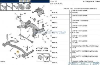

Екатерина Великая Опубликовано 26 января, 2013 Опубликовано 26 января, 2013 (изменено) Какие болты нужны для крепления подрамника к кузову??Случайно заметили,меняя подшипник,что они отсутствуют)Очень не хочется кататься без креплений)Может кто знает( Изменено 26 января, 2013 пользователем Екатерина Великая
407SWBlack Опубликовано 26 января, 2013 Опубликовано 26 января, 2013 Не знаю правда на сколько у вашего седана будет это дело отличаться от моего универсала, но вот картинка с указанием всех болтов:Было бы проще если бы Вы указали VIN, или OPR, а еще лучше научились пользоваться ресурсом www.http://public.servicebox.peugeot.com
Екатерина Великая Опубликовано 26 января, 2013 Автор Опубликовано 26 января, 2013 Спасибо))На этой картинке он 13)МОЖЕТ ВЫ НАУЧИТЕ?))
